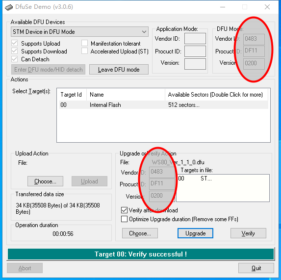

Vielen Dank fuer die Mitarbeit!
Du könntest ja mal beschreiben, was sich da ändern soll.
Ich wuerde erwarten, das man an den markierten Stellen eine wechselnde Versionsnummer sehen kann:
Aendert sich da was?

Nein, da ändert sich leider nix, da steht vor und nach dem Update genau das, was du da markiert hast.
Daran kann man leider auch nicht erkennen, welche Version aufgespielt ist. Ich habe bei meinem vor dem Update genau verglichen und ein Foto gemacht.
