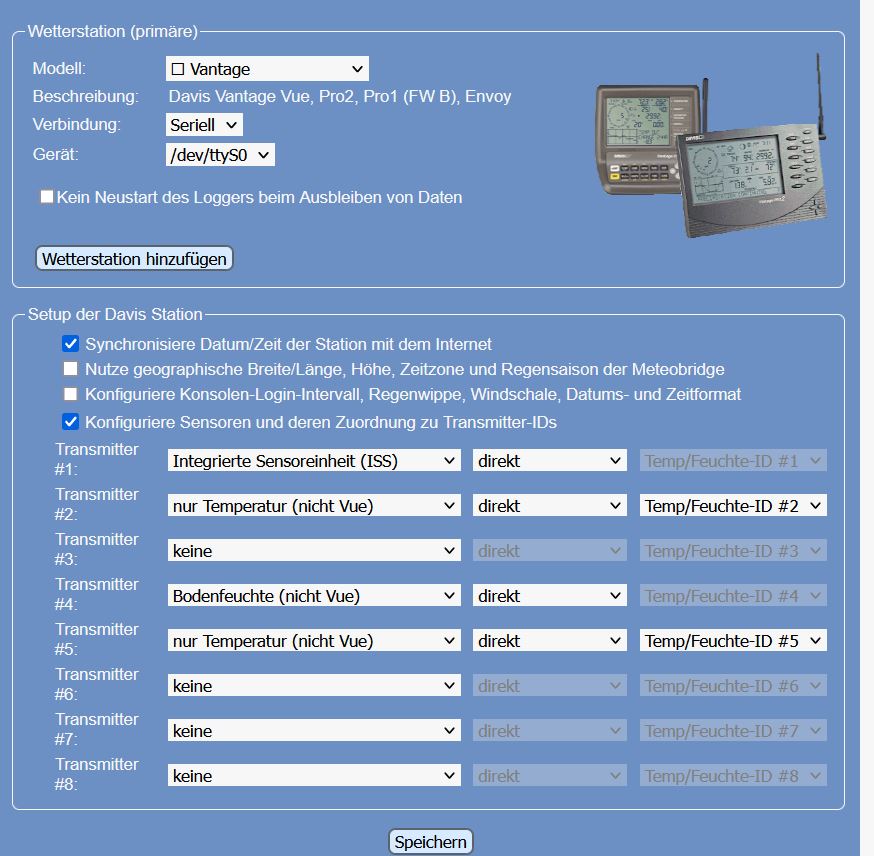

Danke. Die Konsole empfängt die Daten. Also ich muss in der nano sicher zuordnen. Aber da weiß ich irgendwie nicht weiter. Wo, was ,wie. ?

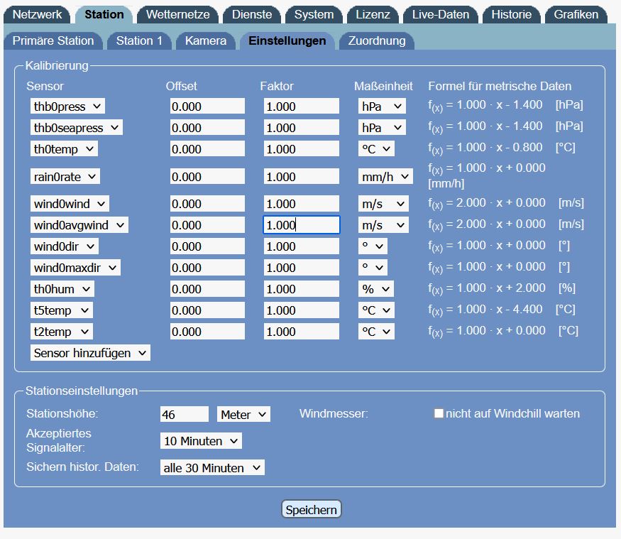

welche Sensoren stehen denn bei Dir bei der Nano unter Station - Primäre Station - Einstellungen?

Also ich hatte ohne"Konfiguriere Sensoren.....Transmitter" eingestellt und und jetzt mal so mit Transmitter 5 und 8 ?
Ist das so richtig oder anders? Erscheint da was bei AWEKAS Stationsweb?
oder muss ich Wetterstation hinzufügen?

ich hab es so eingestellt.
Zusätzlich habe ich 2 Temperatursensoren und einen Regendauersensor.

Leider führen die Einstellungen nicht zum Ergebnis.
Bei der Awekas kommen die Zusatzsensoren nur sporadisch an, auch Innentemp und bei dem Zusatzsensor Temp / Feuchte manchmal nur die Feuchte.
Welches Übertragungsintervall hat eigentlich der Zusatz Temp/Feuchte Sensor?
