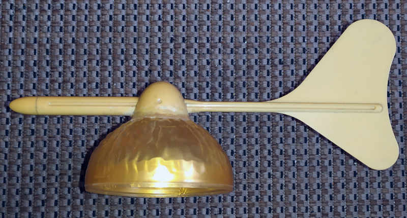

wenn außer Windrad und Windfahne sonst nichts defekt ist, dann ließe sich das ja noch reparieren.
Das empfindliche Windrad ist ja immer noch erhältlich, die Windfahne leider nicht mehr. Von letzterer könnte man aber die Bruchstücke zusammenkleben, weil die Funktion deswegen nicht beeinträchtigt wird; vorausgesetzt du hast noch die Teile.
Wenn nicht mehr alles da ist, jedoch noch das zentrale Mittelteil, dann könnte man mit etwas Geschick das Fehlende selber hinzubasteln.
Alternativ könnte ich dir eine gebrauchte Windfahne anbieten, die ich nicht benötige.

das Windrad gibt es, habe ich auch gefunden. Die Windfahne hat es (10 Jahre an der frischen Luft) mehr oder weniger in Krümel zerlegt.
Was würdest Du denn für Deine Fahen haben wollen?

Für die Windfahne möchte ich nicht viel, zumindest aber die Portokosten als Päckchen.
An der Windfahne ist unten eine Schutzkappe gegen Schnee und Eiszapfen angeklebt, die einem Festfrieren entgegenwirkt. Soll das dran bleiben, oder soll ich es vorher entfernen?
