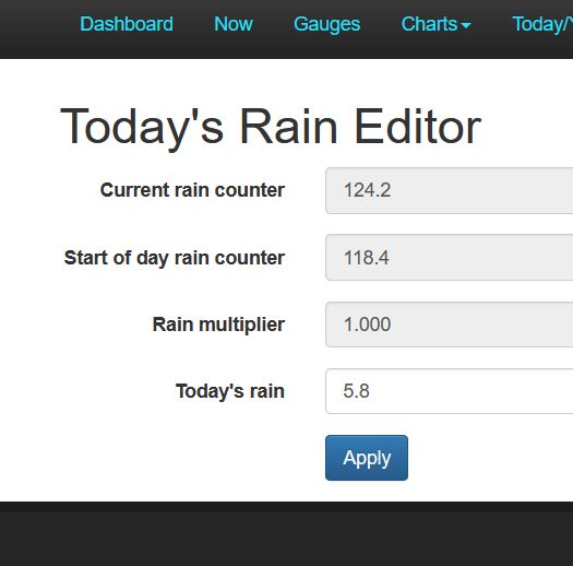

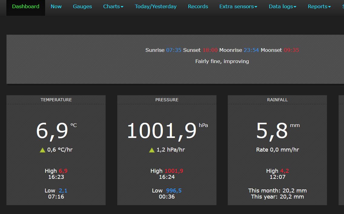

sudo systemctl start cumulusmx wieder starte, wird der monatl. und jährliche Niederschlag auf 0 gesetzt.
Ich finde einfach nicht den Fehler, denn im Dashboard unter Edit - Today's rain wird die korrekte Menge angezeigt.
