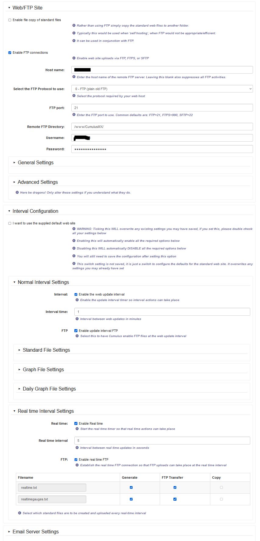

Einrichten einer CumulusMX Standard Webpräsenz (d.h. Verwendung des Standard CMX Templates)
1. das Verzeichnis .../CumulusMX/Webfiles auf den Server im Internet kopieren.
wenn das Server Root Verzeichnis z.B. /www heisst (sieht man im Control Panel des Servers), dann musst Du dort zunächst ein Verzeichnis /www/CumulusMX einrichten (via Web Server Control Panel) und dann noch das Unterverzeichnis Webfiles, also /www/CumulusMX/Webfiles
Heisst das Web Root Verzeichnis des Servers public_html, lautet der Pfad /public_html/CumulusMX/Webfiles (dort auch beide Verzeichnisse anlegen).
2. Dann mit einem FTP-Client (z.B. FileZilla) das lokale /Webfiles Verzeichnis samt Inhalt auf den Internet Server kopieren
z.B. C:\CumulusMX\Webfiles --> /www/CumulusMX/Webfiles (CMX auf einem Windows PC)
oder /home/pi/CumulusMX/Webfiles --> /www/CumulusMX/Webfiles (CMX auf einem Raspi)
3. Jetzt noch das Update via FTP in CMX einrichten: siehe unten
bei "host name" nur den Domain Namen eintragen, z.B. MeinServer.de (kein http:// oder ftp:// davor)
Der Pfad des Remote FTP directory muss mit Deiner Server-Konvention übereinstimmen (/www, /public_html, etc.).
Wenn es nicht klappt, ggf. den "/" am Anfang weglassen - kommt auf die Konfiguration des Internet-Servers an.
CMX Website settings.JPG (156.54 KiB) 3286 mal betrachtet
CMX danach neu starten und nach ca. einer Minute solltest Du die aktuellen Daten unter
http://deine-server-domain/CumulusMX aufrufen/sehen können.
