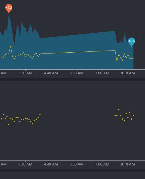

meine ecowitt Anzeige zeigt heute früh das Phänomen, dass zwischen 04:10 und 07:30 Uhr keine Daten eingetroffen sind. Das ist mir eigentlich erst einmal nur an den (im Anhang gezeigten) Winddaten aufgefallen, betrifft aber alle Werte. Bei den anderen Werten fällt es nicht so auf, weil die Grafik einfach gemittelt weiter angezeigt wird. In der Tabellenansicht sieht man aber obige Lücke auch bei allen Sensoren. Auf der SD-Karte habe ich jetzt noch nicht nachgeschaut, ob da was gespeichert wurde.
Hat jemand eine Erklärung dafür?

Wenn wir wissen, was auf der SD-Karte bzw. im internen Speicher der Konsole (es ist wohl eine HP2551/HP1000SE Pro Konsole) gespeichert wurde, können wir auch mehr dazu sagen.
Zunächst sieht es mal wie ein (lokales/Internet-)Verbindungsproblem zwischen Konsole und Ecowitt Cloud Server aus.
Das kommt schon mal vor. Bei mir am häufigsten bei WeatherCloud, dann Weather Underground und sehr selten bei ecowitt.net. Bei WeatherCloud ist es vorwiegend ein Serverproblem. Kann man daran erkennen, dass der Ausfall auch für benachbarte Stationen sichtbar ist. Hast Du "benachbarte" Stationen mal überprüft, ob es bei denen ähnlich aussieht ? Falls es dort ähnlich ist, liegt es nicht an Deiner Infrastruktur.

Da die Konsole in diesem Zeitraum Daten gespeichert hat (die SD-Karte habe ich jetzt nicht ausgelesen), aber auch wunderground in diesem Zeitraum keine Daten aktualisiert hat, gehe ich von einem Übertragungsfehler meines Internetzugangs aus. Möglicherweise war mein Internet nicht verfügbar :roll:....

Je nach Router kann man in den Logs feststellen, wann und warum eine Verbindung getrennt wurde und wann wieder aufgebaut.
Rein vom Fehlerbild wuerde ich behaupten: DSL-Ausfall.
Welchen Router setzt Du ein?
Bei der Fritzbox waere das System/Ereignisse/Internetverbindung

ja es ist eine Fritzbox 7530, und ich denke auch dass ich einen DSL-Ausfall hatte. Ich werde bei Gelegenheit (finde grad das blöde Passwort nicht :roll:) nachschauen, was in diesem Zeitraum da im Log steht. Danke für eure Hilfe!
