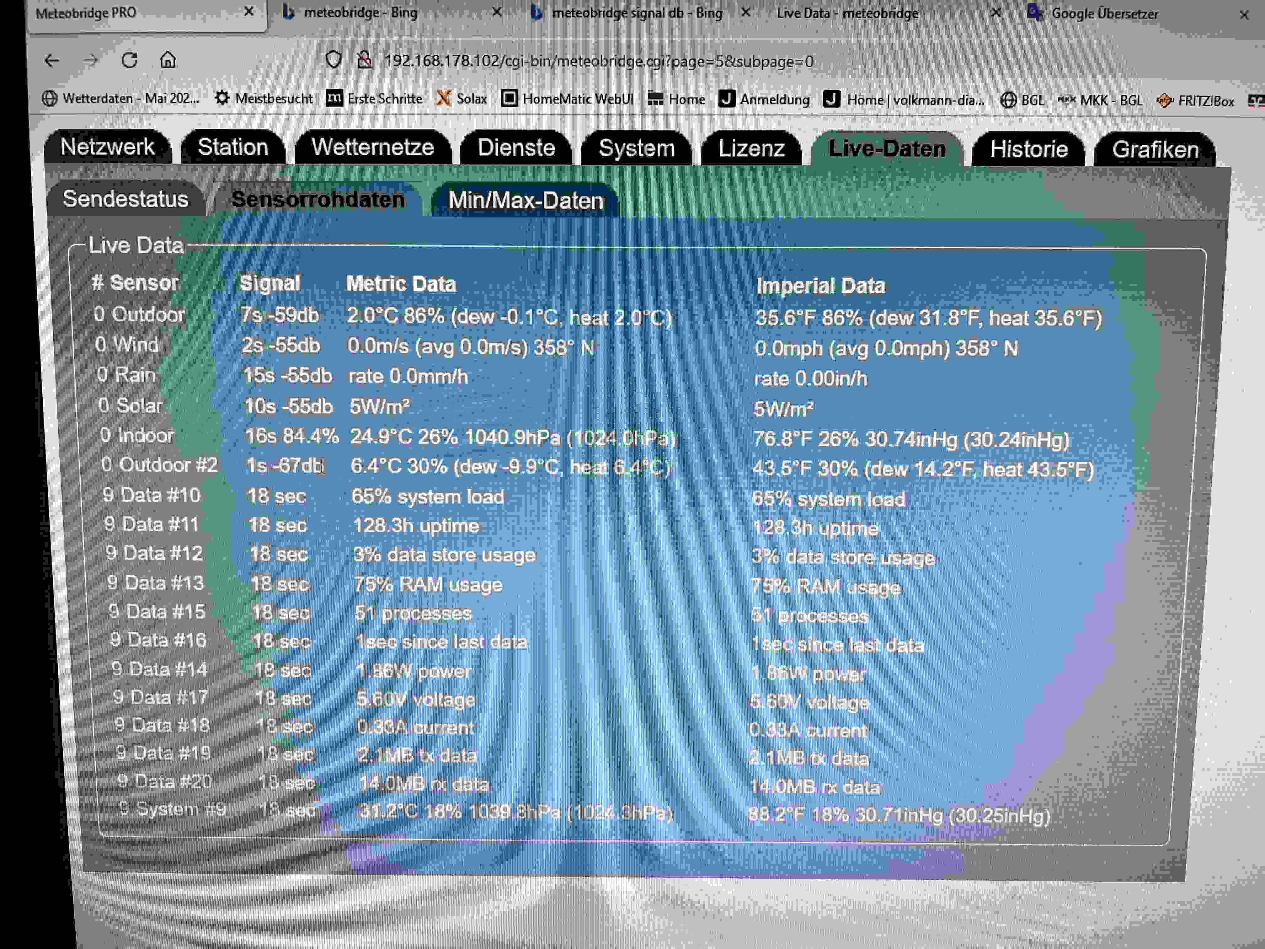

Ich Betreibe eine Davis Vantage Pro 2 mit einer Meteobridge PRO zum Auslesen in WSWIN. Nun habe ich mit eine Davis Funk-Bodenfeuchte-Temperaturstation 6345 zugelegt um meine Station zu erweitern. Diese habe ich mit den Dippschaltern auf die Stations ID#2 eingestellt. Laut den Sensorrohdaten wird die Station von meiner Meteobridge PRO empfangen. Doch leider werden die Daten in WSWIN nicht angezeigt. Woran könnte das den liegen ? Ich hoffe ihr könnt mir weiterhelfen habe auch ein paar Fotos angehängt.

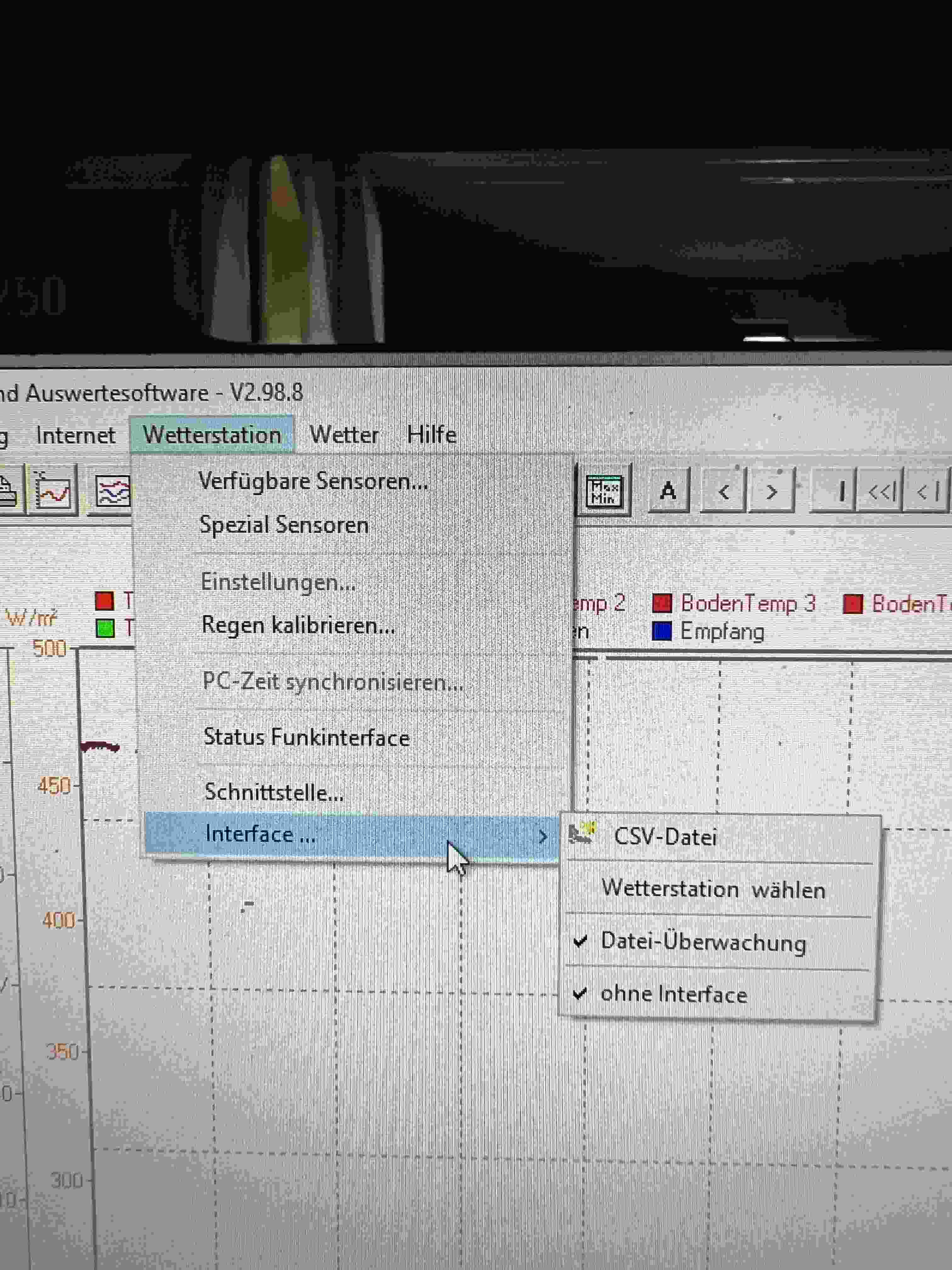

bei mir sieht das ganze so aus und die „Einstellungen“ sind ausgegraut.

Du übernimmst die Daten der Meteobridge per Dateiüberwachung, insofern sind Deine Einstellungen in WSWIN schon richtig.

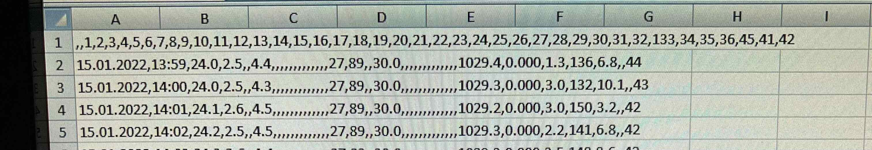

Welche Datei hast Du als zu überwachende Datei angegeben? Ich vermute mal, es ist die import.csv., denn Du übernimmst ja die alten Daten bereits, nehme ich an.
Das, was Hannes sagt, hilft Dir vermutlich nicht weiter, denn Du willst ja die Daten von der Meteobridge übernehmen und nicht vom Datenlogger.

Öffne mal die import.csv mit einem Editor. Dort siehst Du ja in der ersten Zeile die ID's, die für WSWIN gelten.
Und nun suchst Du die ID, die deinen Temperaturwert der Temp-Station enthält. Dies dürfte, wenn es sich um einen Bodentemperatursensor handelt, vermutlich die ID=13 sein, kann aber auch die ID=5 bis 12 sein.
Und diesen Sensor musst Du dann in WSWIN bei den verfügbaren Sensoren anhaken. ("Wetterstation - Verfügbare Sensoren")
Zusätzlich musst Du ihn dann natürlich bei "Ansicht - Messgrößen wählen" auch zur Anzeige aktivieren.

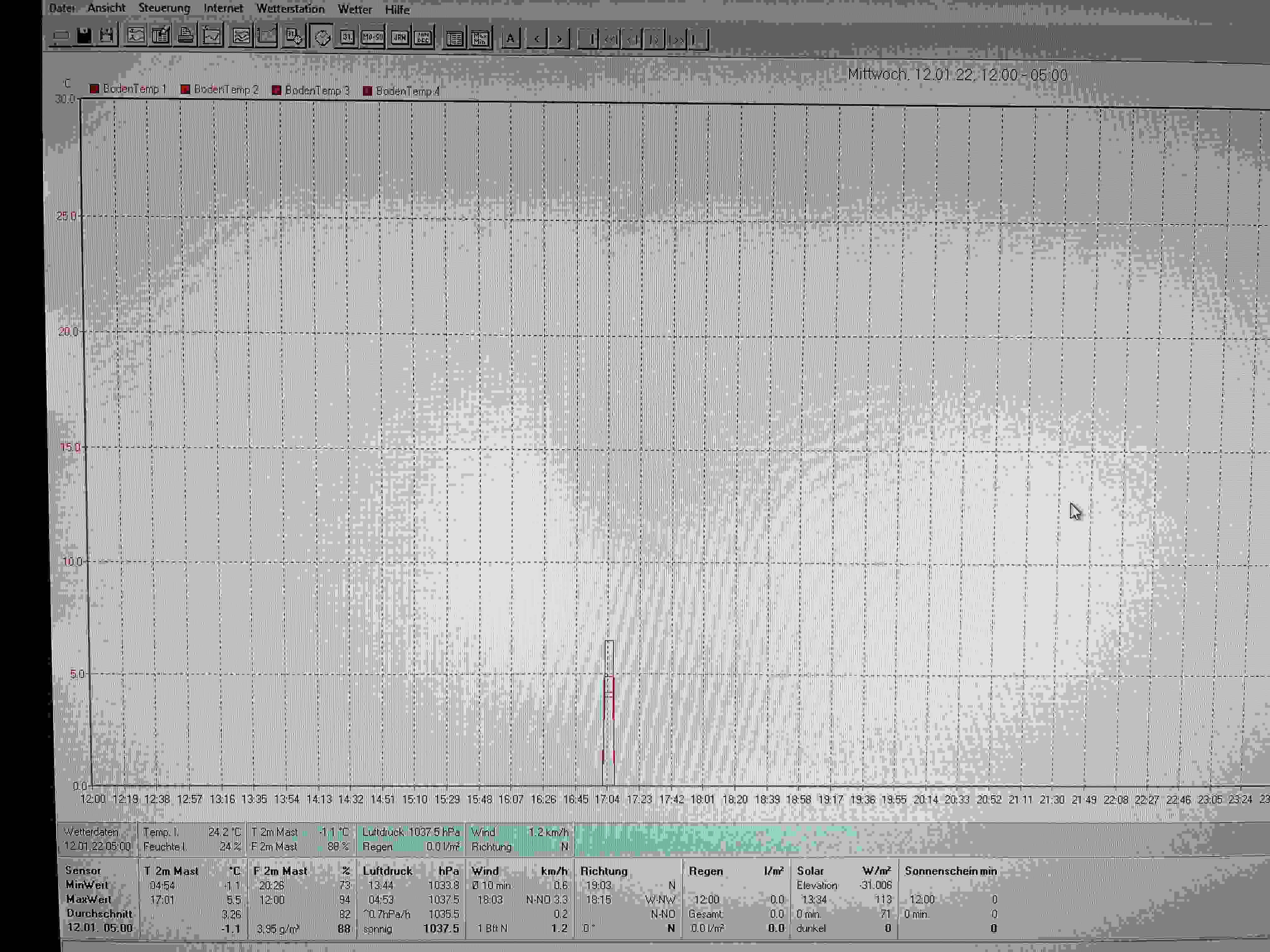

Ich habe mal nachgeschaut in der import.csv Datei der Meteobridge habe ich einen Sensor gefunden das is der mit den 4,4 dieser lässt sich auch in WSWIN darstellen. Jedoch fehlen mir 3 von 4 Temp Sensoren und 4 Bodenfeuchte Sensoren
Das stimmt eingeschränkt, denn in dem Bild ganz oben ist ganz klar zu sehen, dass nur ein Temperatursensor der zweiten Station empfangen wird.
nämlich der mit ID=13
gekennzeichnet mit
outdoor #2
und andere outdoor-Sensoren sind nicht da. Und deshalb ist in der import.csv auch nur der eine Sensor vorhanden.
Du musst also versuchen herauszufinden, weshalb die anderen Sensoren nicht empfangen werden.

Mach mal Folgendes, wie es Werner schon ähnlich empfohlen hat.
Gehe in Wswin auf Wetterstation-Verfügbare Sensoren und hake mal alle Sensoren an. Dann in Wswin-Ansicht-Alle Sensoren auswählen - jetzt solltest du deine Sensoren finden (auch wenn es wie ein Wimmelbild ersteinmal aussieht). Du kannst dann auf den Reiter Ansicht-Messgrößen nach und nach die Haken rausnehmen, die nicht relevant sind, dann siehst du welche übrig bleiben, da sind die vermissten definitiv dabei. Und was da nicht da ist - ist nicht da - so wie Werner gerade geschrieben hat.
Die Haken kannst du dann auch in der Ansicht-"Gewählte Sensoren" oder "Internet-Sensoren" setzen wie du sie für dich haben willst.
Und damit du das auch untterscheiden kannst, wähle unter Datei-Eigenschaften die Farbe und die Bezeichnung aus, die du nach Belieben ändern kannst.
