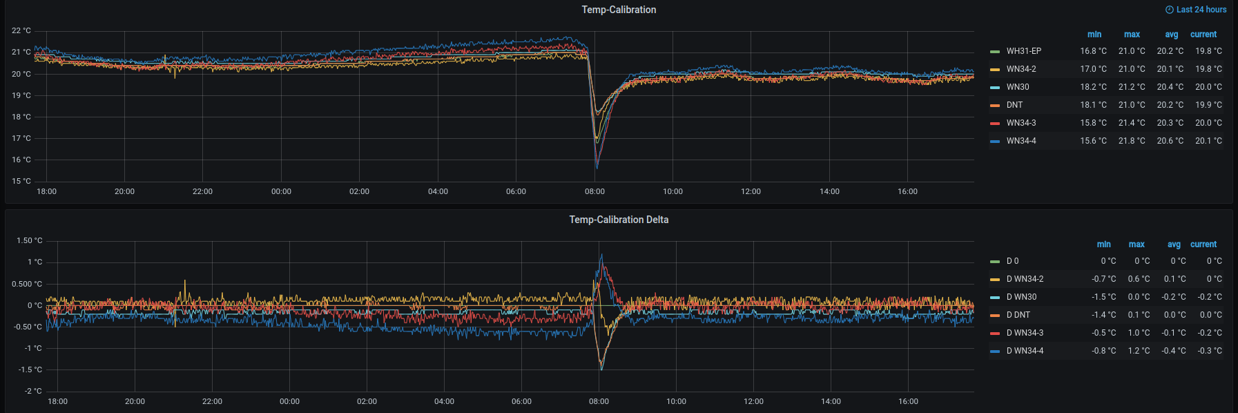

Die Strahlungskompensation ist fuer die Kombisensoren WH65/WS69 - vielleicht sogar WS80/WS90 gedacht.
Denn deren Temperatursensoren stehen - in einem nur sehr kleinen Schutz - direkt in der Sonne.
Dieses Verfahren soll den Schutz vor Sonneneinstrahlung unterstuetzen und das Aufheizen des Sensors kompensieren.
Du mit Deiner Wetterhuette hast da ja gar keine Probleme mit der Sonneneinstrahlung.
Interessant ist aber Dein Vergleich der Sensoren untereinander mit gleichen Ausgangsbedingungen schon.
Ich betreibe hier aktuell auch einen Testlauf zum Vergleich der verschiedenen Sensoren untereinander.
Dabei ging ich davon aus, das der WH31-EP (Du schreibst immer vom WN37AS?) von den technischen Daten her der genaueste sein sollte. Immerhin wird der auch fuer die anspruchsvolleren Nutzer beworben.
Es zeigt sich, das bei Zimmertemperatur (mehr habe ich gerade nicht) alle Sensoren recht nah beieinander liegen.
Es zeigt sich aber auch, das die WN34 teilweise ein recht hohes generelles Delta haben.
Und bloederweise fehlt genau fuer diese Sensoren eine Kalibriermoeglichkeit!
Ich habe es bei Ecowitt angemahnt - mal gucken, ob die nachgeliefert wird.
Die Interpretation der Kurven ueberlasse ich Euch - man sieht aber durchaus ein unterschiedliches Verhalten der einzelnen Sensoren - vorallem bei Fensteroeffnung (ca. 8:00 Uhr) und dem spaeteren Angleichen:
Aber auch hier:
Es ist kein wissenschaftlicher Ansatz - die Sensoren liegen bei mir im Arbeitszimmer auf dem Schrank in unmittelbarer Naehe des Fensters. Im Sommer draussen (und vorallem ohne SR-Shield) kann das alles anders aussehen.
Fuer mich ist aber erstmal der Vergleich bei gleichen Bedingungen untereinander interessant.
