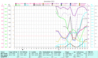

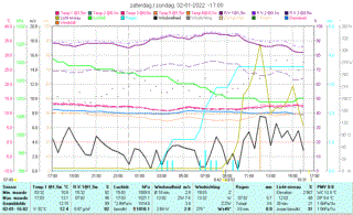

Bilder sprechen besser als Text, also als Erklärung zu LEWetters Fragen einige Bilder des Problems (absichtlich Reduziert in Auflösung):
- 'Aktuell' zeigt was ich meine mit '24Stunden-Grafik'
Aktuell_24Stunden
Aktuell_24Stunden
aktuell_pc1_kopie [320x200].GIF (16.06 KiB) 1939 mal betrachtet
- 'SnapCrab' zeigt der gebrochen 24Stunden-Grafik an 18Dez2021
Bruch an 18Dez2021
Bruch an 18Dez2021
SnapCrab_2022-1-3 [320x200].png (33.81 KiB) 1939 mal betrachtet
- Monatsbild ist die 'gebrochene' Monatsgrafik für Dez2021
Monatsbild_Dez2021
Monatsbild_Dez2021
m202112_kopie [320x200].GIF (15.91 KiB) 1939 mal betrachtet
