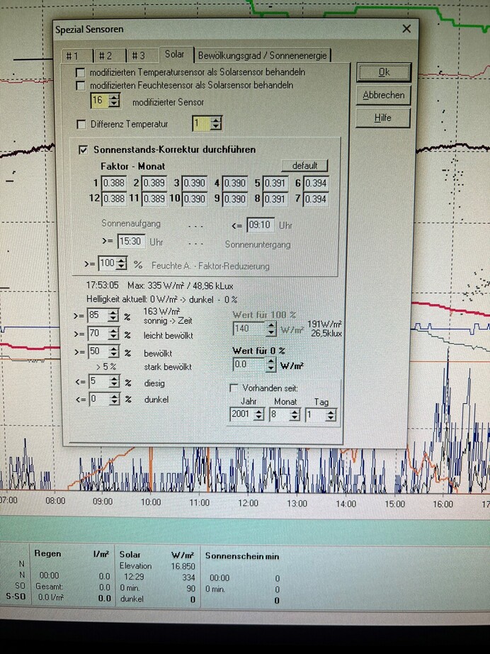

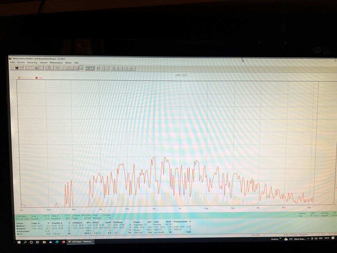

Hallo, ich habe das Problem das WSWIN seit Oktober keine Sonnenscheindauer / Sonnenstunden aufzeichnet bzw. berechnet. Die werte der Solarstrahlung kommen ganz normal von meiner Davis Vantage Pro 2 rein. Ich hoffe Ihr könnt mir weiterhelfen.
Habe ein paar Bilder angehängt die vielleicht Helfen können :)
Viele Grüße Robin

Da von Jan. bis März auch nix angezeigt wird, würde ich mal die Skalierung ändern. Zusätzlich mal die Monatsansicht wählen, ob dann was angezeigt wird.

Hallo :) von Januar bis März hatte ich Empfangsprobleme deswegen sind dort keine Daten vorhanden. In der Monatsübersicht steht seit Oktober 0min drinnen obwohl Tage mit Sonnenschein vorhanden waren. Lg

Eher unwahrscheinlich, aber eventuell stimmen die Koordinaten nicht.

Das mit den falschen Koordinaten erscheint mir plausibel: denn laut WSWIN-Grafik haben wir es definiv nach 17:00 Uhr, aber bei Solar wird in der Leiste eine Elevation von 16,85° angezeigt. Diese müßte aber zu dieser Zeit schon negativ sein...
