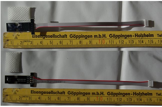

Es gibt für wenig Geld ein Reparaturset. Schau Mal hier

Ansonsten hilft nur, per Mail an Ecowitt Dein Problem zu schildern. Es gibt dieses Kit - man muss nur das Glück haben, jemanden dort zu treffen, der versteht, was man will.

Ich würde eine Email an support@ecowitt.com senden und vorher 15 USD an support@ecowitt.com via PayPal zahlen.
Dann in der Mail die Transaktions-ID für die PayPal-Zahlung mit angeben und schreiben, dass ich das Temp/Humid/Rain replacement Module bestellen möchte.
So hat's bei mir funktioniert.
Für Bastler könnte ich für 10 EUR den T/H Sensor für einen WH65/WS69 Aussensensor abgeben. Ist etwas aufwändiger, diesen zu montieren als einfach das ganze Modul auszutauschen. Habe ich auch von Ecowitt bekommen. 10 EUR sind die Selbstkosten.
Bei Interesse bitte Private Mail.

Fuer 10EUR hatte Rainer weiter oben ja den T/H-Sensor angeboten. Das waere sicherlich die schnellste Moeglichkeit einer Reparatur.
Ich wuerde den nehmen und parallel die SBS-600 kaufen.
