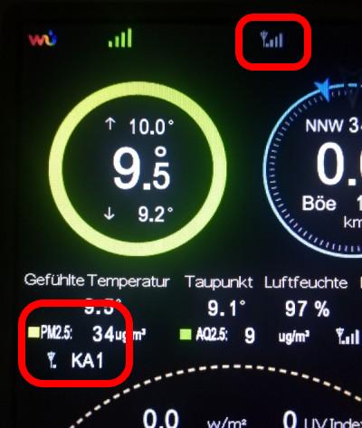

Auch ich messe hier zu große Feinstaubwerte bei einer hohen Luftfeuchte (97%).
Außerdem bemerke ich, daß die Funkverbindung sehr schlecht ist.
Die WS80 macht 4 Balken aus 50m Entfernung
Die WH41 nur 1 Balken aus 5m Entfernung!
Re: WH41 - schlechte Werte bei hoher Luftfeuchte
Verfasst: 04 Jan 2022, 18:42
Die Balken zeigen NICHT die Signalstärke an (siehe auch Erklärungen zum HP2551-Konsolen-Hauptdisplay im WiKi) sondern den Paketverlust bei der Übertragung vom Sensor zur Konsole. Das wird höchstwahrscheinlich nicht dauerhaft so bleiben. Vielleicht hat der WH41 zu viel "Wasser geschluckt" und müsste mal "entleert" und getrocknet werden.

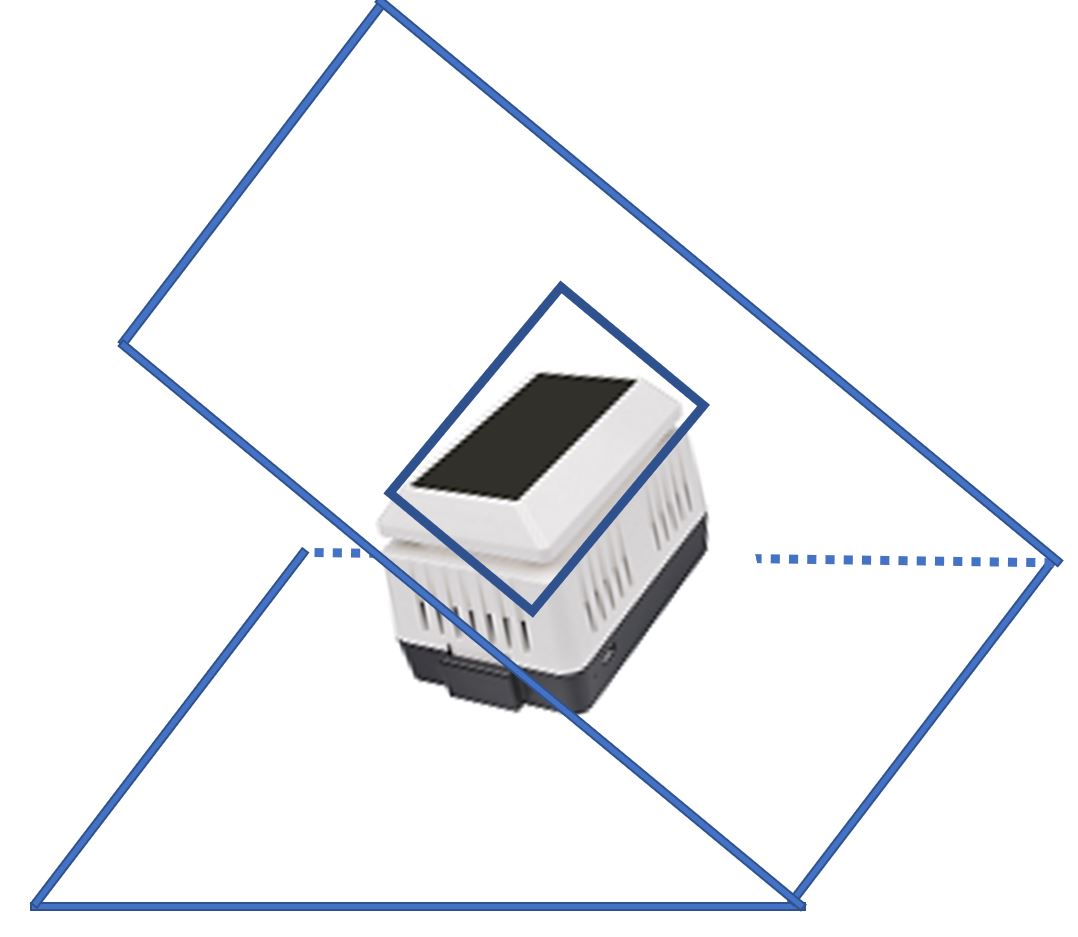

ich habe dazu nur einen Proof-of-Concept Entwurf, wobei die hier offenen Seiten teil-geschlossen sein können.
Ein(e) gewisse(r) Durchlüftung/Luftstrom muss gewährleistet sein.
Material z.B. Holz oder Plexiglas mit teilweise Alu-Folien Abdeckung, damit es kein Brutkasten wird.
Der Neigungswinkel ist nur im 1. Entwurf 45° - kann durchaus weniger sein. Wasser sollte eben ablaufen.
Wäre etwas Bastelarbeit.
Könnte durchaus mit einem Solarpanel zur Aufladung der Akkus kombiniert werden.

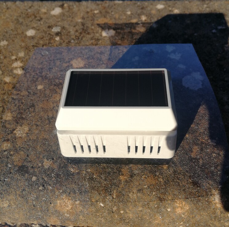

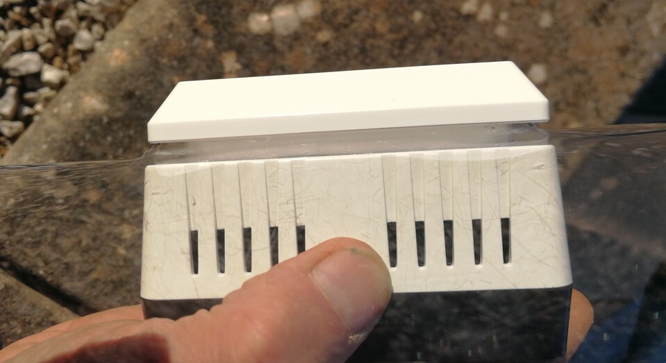

Habe mir etwas aus Weichplastik gebastelt.
Solarpanel großes Stück ausgeschnitten und dann an den 4 Ecken eingeschnitten.
Dann das Teil über den Sensor 'gezogen'. Die 4 Laschen unter den Sensordeckel geschoben.
Wasserdicht ist die Konstruktion, aber UV und Brutkasten fest ?

Bei meinem Entwurf ist (wenn rundum "geschlossen" (mit Lüftungsschlitzen o.ä.) etwas mehr Raum gelassen für Luft und zur Vermeidung des direkten Aussetzens an Feuchtigkeit - und die Alu-Folie zur Reflexion der Sonnenstrahlen (ausser am Solarpanel).
Du kannst ja mal berichten, wie Deine Lösung funktioniert und wo Du ggf. noch meinst, nachbessern zu müssen.
