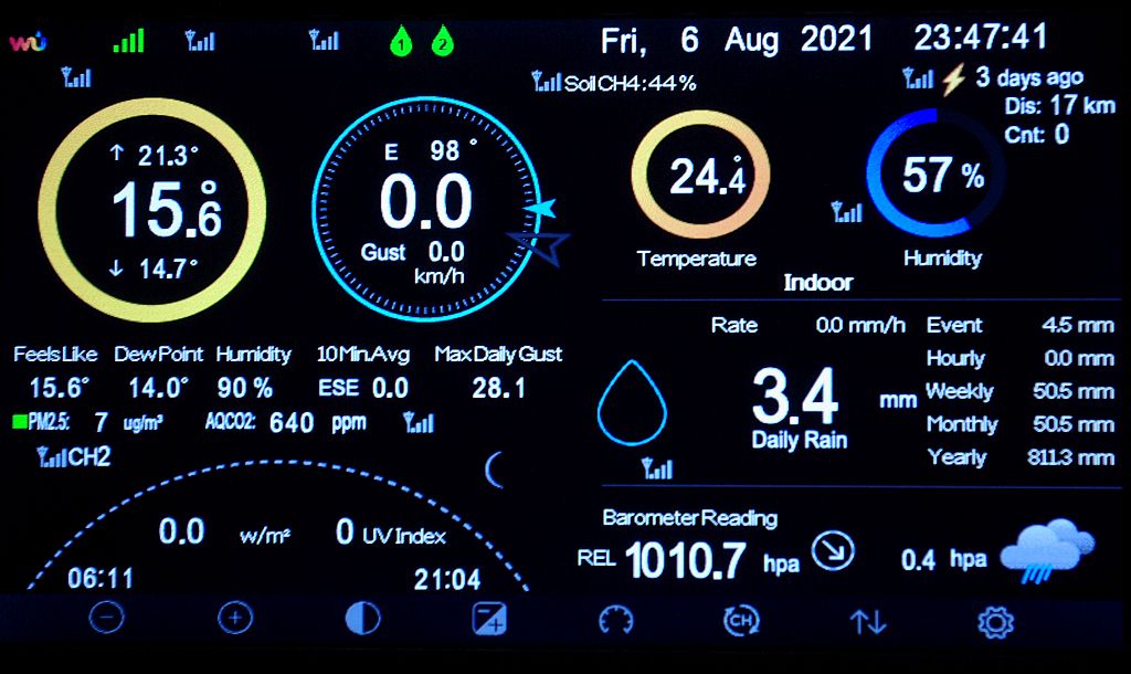

Das ist cool, dann kann ich die 1.7.4-Firmware aufspielen und die Konsole kaufen, die die Regenmenge separat anzeigt, um eine saubere Anzeige zu haben!
Klar - von ecowitt.com herunterladen, auf eine microSD Typ SDHC spielen (user.bin) und in die Konsole einsetzen.
Welche Konsole ? Die HP1000SE Pro Konsole zeigt den WH40/DP80 Sensor an - man muss ihn nur auswählen.
HP2551-C-console-display_20210806 .JPG (150.95 KiB) 2921 mal betrachtet
welcher Sensor wo sitzt kann man gut unter https://www.wxforum.net/index.php?topic ... #msg420959 nachsehen.
Wenn unter dem Tropfen ein Signalzeichen steht, dann ist das der WH40/DP80 Regenmesser.
