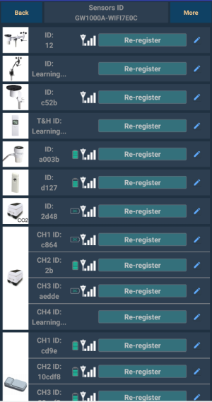

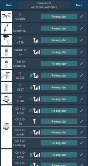

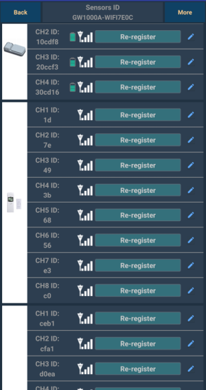

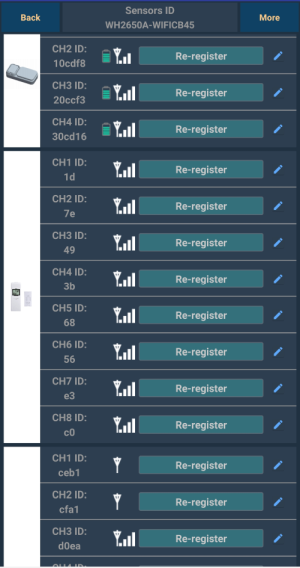

Bilder sagen mehr als Worte
Die größten Probleme hat WH2650A mit den Bodenfeuchte-Sensoren (DP100 bzw. WH51)
Wobei beim WH2650A es unbedingt notwendig ist den WH24 (Aussensensor von der HP1000SE) zu disablen, sonst
wird der WS80 Sensor ganz schlecht empfangen.
Für das GW1000A ist das überhaupt kein Problem.

1. wenn die Aussage lautete: " mein WH2650 zeigt gegenüber meinem GW1000 folgendes Verhalten ..." ist das ja OK und stellt das Ergebnis einer Beobachtung dar.
Dies dann allerdings zu verallgemeinern in einer Empfehlung/Nicht-Empfehlung ist m.E. wissenschaftlich haltlos und nicht redlich. Die bezogene Gundgesamtheit und die Anzahl der verwendeten Testobjekte ist viel zu klein, um daraus eine wissenschaftlich fundierte Aussage dieser Art abzuleiten.
Ich habe ein paar mehr Konsolen und Sensoren und kann eben diese Beobachtungen nicht (alle) und nicht in dieser Form bestätigen. Meine WH51 Sensoren (Bodenfeuchte) - und wenn ich mir das wxforum anschaue - auch die von anderen zeigen hier und da ein ein etwas kapriziöses Verhalten, das sich aber bislang über die Zeit ausreguliert - und zwar bei GW1000, WH2650 und der HP2551 gleichermassen, manchmal zusammen, manchmal im Wechsel, obwohl die Konsolen in einem Umkreis von 1,5 m stehen. Hier kann ich nur sagen, dass ich eher dazu tendiere, die WH51 als die Schuldigen anzusehen als die/eine Konsole dafür verantwortlich zu machen.
Die WH51 sind in meiner Beobachtung die eigentliche "Zitterpartie". Gründe (bzw. besser gesagt vermutete, mögliche Gründe) dafür könnte ich vielfältige anführen. Dort hatte ich bei Froggit auch zwei Rückläufer. Ein WH51 ist direkt von Ecowitt und arbeitet problemlos. (Daraus würde ich jetzt aber nichts Belastbares ableiten wie etwa DP100 schlecht, WH51 gut - Froggit macht an den Teilen ja handwerklich nichts. Der Einzige Unterschied ist ggf. dass Ecowitt einzeln bestellte Konsolen und Sensoren vor Versand nochmal extra einzeln testet, wobei ich eben nicht weiss, ob das bei Massenlieferungen z.B. an Froggit genauso intensiv der Fall ist, sondern ich vermute, dass das von Fine Offset an den Reseller (hier: Froggit) delegiert wird und dann dort gemacht werden müsste und ggf. nicht richtig gemacht wird).
