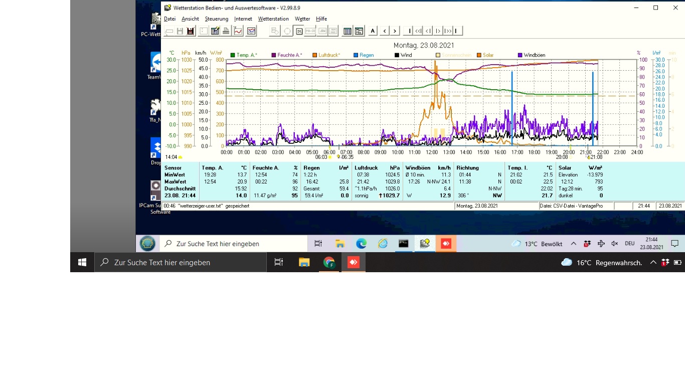

ich habe seit einem Monat eine Davis Vantage 2 mit Regen,Wind und Solarmesung. Sie lief bis gestern auch super. Seit gestern macht der Regensensor aber Probleme. Manchmal mißt er utopisch hohe Werte und im WSWIN sieht das dann so aus
Hat jemand eine Ahnung an was es liegen könnte. Den Monat lief alles bestens, die Konsole ist innen einwandfrei trocken und die Steckkontakte auch.
