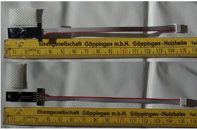

Mein Ersatzmodul befindet sich z.Zt. gerade auf der Rückreise nach Shenzhen - irgendwie hat die "Verzollung" (der Import) nicht funktioniert und der deutsche Zoll hat wohl die Einfuhr abgelehnt. :prayer: Parallel dazu hat mich ein neuer GW1100 nach 7 Tagen völlig problemlos erreicht. Ist wohl z.Zt. eine Art Lotteriespiel.
Es gibt auch die Variante "nur Thermo/Hygro-Sensor austauschen". Dazu hatte man mir - eigentlich versehentlich - folgendes Teil zugeschickt:
Das braucht etwas mehr Bastelkünste als das Thermo/Hydro/Regenmodul zu ersetzen.
