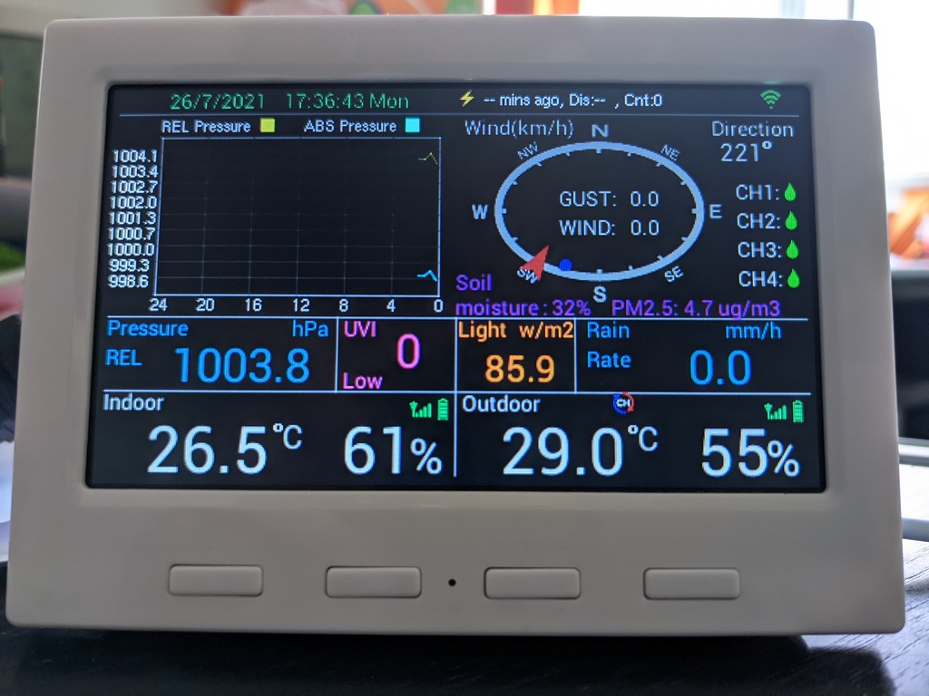

Meine Erfahrung mit dem Ecowitt HP3500 Display:
Die HP3500 wurde mit Firmware V1.6.7 geliefert.
Diese hatte das Problem dass bei Temp/Hum Sensor CH3 bei
Temperatur immer -60°C angezeigt wurde.
Nach vielen Emails hin und her, hat mir Henry dann am 25.06. die
Firmware V1.6.9 geschickt (wobei das Datei-Erstellungsdatum der Firmware der 24.04.2021 war).
Damit war dann der CH3 Fehler behoben.

Die Werte-Farbe des Soilsensors (lila) ist leider fast identisch mit der Werte-Farbe des PM2.5 bzw. CO2 Sensors.
Hab Henry hier vorgeschlagen eine etwas andere Farbe zu verwenden.

Wobei mir das Gerät prinzipiell sehr gut gefällt.
Wenn man eine SDCard eingelegt hat und man hat Spannungsausfall oder macht ein Firmware Update, werden dann die
Daten von der SDCard gelesen und die Grafiken sind wieder vollständig.
Braucht sehr wenig Platz und zeigt alle Daten an, welches auch das großes Display HP2551 (bzw. Froggit HP1000SE Pro)
anzeigt. Die Blitzdaten werden sogar Sekunden bzw. Minutengenau angezeigt.
