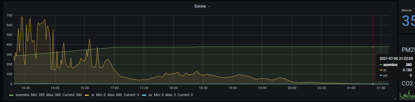

ich habe mal eine Frage zum Helligkeitsensor der WH3000SE.
Ist das normal, dass der in der Dämmerung direkt auf 0 springt?
Aktuell springt er so gegen 19 Uhr auf die 0, während meine diversen Helligkeitssensor (Homematic) noch 3stellige Lux-Angaben melden.
Hab die Station erst ein paar Tage, daher wundere ich mich.
Danke schön und viele Grüße
Welchen Wert genau meinst Du denn? Und wo liest Du diesen Wert ab?
Vermutlich meinst Du den UVI-Wert - bei dem waere es durchaus ok, wenn der aktuell gegen 19:00 Uhr auf 0 zurueckfaellt. Der eigentliche Helligkeitswert sollte jedoch ganz langsam erst so gegen 21:00 Uhr unserer Zeit auf 0 fallen.

olicat hat geschrieben: 07 Jul 2021, 18:12 Welchen Wert genau meinst Du denn? Und wo liest Du diesen Wert ab?
in der App heißt der Wert Solar Radiation.
Einen eigentlichen Helligkeitswert scheint es gar nicht zu geben? Wenn aber nur der UVI-Wert umgerechnet wird, erklärt es das natürlich.
Schade, hatte gedacht, die Station hat einen echten Helligkeitssensor.

Deshalb war meine Vermutung jetzt, dass vom Multisensor dann auch nur solarradation erfasst wird.
Jein ...
Der Sensor erfasst intern den Helligkeitswert und rechnet diesen dann in solar radiation um. Bei Bedarf revertiert FOSHKplugin diese Rechnung einfach wieder. Aber auch mit dem SR-Wert habe ich hier noch nach 21:00 Uhr Werte oberhalb von 0:

Ok, gestern war es tatsächlich besser. So bis 21:35 habe ich noch Werte bekommen.
Die Helligkeitssensor der Hausautomation haben allerdings noch eine knappe Stunde länger unterschiedliche Werte bekommen.
Aber gut, das eine ist ein Multisensor für Wetter und das andere Spezialsensoren, insofern passt das.
