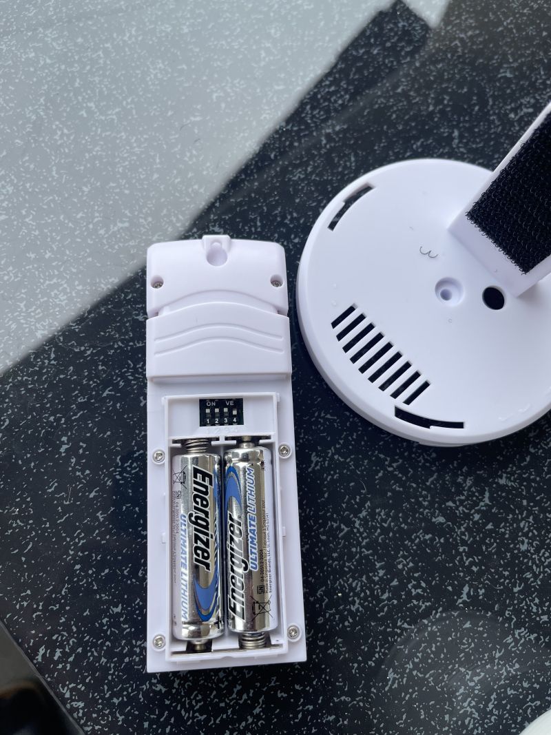

Könnte mir mal jemand behilflich sein warum mir keine Blitze angezeigt werden ?
Der DP60 ist an der Station angemeldet, oben rechts ist zumindest mal das Blitz Symbol und in Ecowitt steht auch Lightning
Heute Morgen war mal wieder Gewitter, laut Lightningmaps waren 2,3 Blitze ca. 15Km entfernt.
An der Station wurde nichts angezeigt, stehen meine Dips richtig ?
Sensor war im freien am Halter von der Außeneinheit in dem TFA Gehäuse.
Danke
Heiko

Bitte stelle sicher, das die Geräte-Firmware der Konsole aktuell ist (v1.7.4) - Update über die SD-Karte.
Ansonsten hast Du Deine DIP-Switches im Moment auf
Indoor
Short Antenna
Sensitivity high
was ja erstmal nicht so schlecht ist. Bei mir - auch aussen im TFA-Gehaeuse - sind alle Switches unten.

Okay, ich hatte mich an die Bedienungsanleitung gehalten
Bei Indoor wäre er ja noch empfindlicher, die Short Antenna sollte man unter gar keinen Umständen verstellen :cry:
In der mir vorliegenden englischen Anleitung zum WH57 steht:
Antenna: Dip switch 2, default setting is for long antenna, as this is the antenna used inside. Please do not make any change with this dip switch setting.
und:
Default for all the 4 switches are in Down Position.
Zum Testen der Einstellungen kannst Du uebrigens ganz gut ein elektronisches Feuerzeug oder den Feuerknopf eine E-Zigarette nutzen.
Nach ca. 3-4 Versuchen kann ich hier wiederholt eine Blitz-Erkennung initiieren.

hab mal alle Dips runter gemacht, so reagiert er empfindlicher aufs Feuerzeug, nach mehrmaligem zünden steht auch was im Display :thumbup:
Mal schauen wie es nach dem nächsten Gewitter aussieht.
danke für die Hilfe Oliver :prayer:
