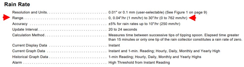

von Rolf
Laut Davis sollen’s 762 mm/h sein, wobei die Genauigkeit von ±5 % bis 250 mm/h angegeben wird.
Rain Rate.JPG (70.46 KiB) 2278 mal betrachtet
Nachtrag:
Die obige Spezifikation habe ich in den Tiefen der aktuellen Davis Instruments Webseite gefunden.
Jetzt hab ich mal in meiner 2006er Bedienungsanleitung nachgeschlagen. Dort stehen tatsächlich die 1.999,9 mm/h von Wilfried (Beitrag #2).
