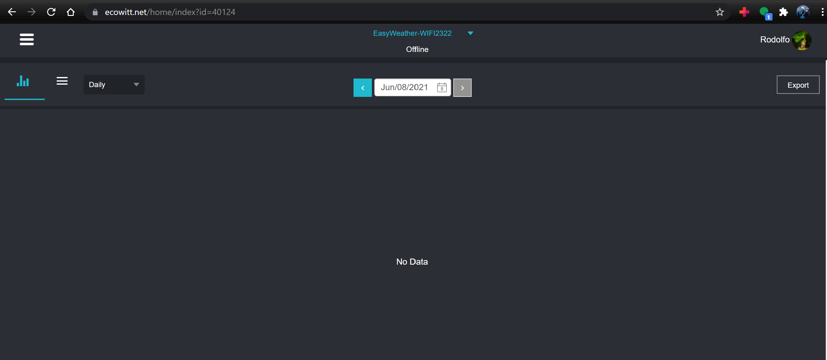

ich habe eben festgestellt dass meine HP1000SE pro auf ecowitt.net auf offline steht. Seit dem 26.05., 10:00 Uhr werden keine Daten mehr dargestellt, wurde also wahrscheinlich nichts mehr übertragen.
Screenshot 2021-06-08 104258.png (66.41 KiB) 3922 mal betrachtet
Hatte schon mal jemand dieses Problem?

Also... der Support hat sich gestern Nachmittag gleich noch gemeldet, konnte aber auch nach regem E-Mail Verkehr nicht weiterhelfen. Es kamen die üblichen Vorschläge - FW updaten, Router neustarten, WIFI Setup prüfen usw. - dies hatte ich eh schon alles gemacht. Außerdem wollten die mir partout nicht glauben dass bis zum 26.05.2021 die Übermittlung der Daten problemlos geklappt hat (mittlerweile sind die auch verschwunden weil ich gestern testweise meine Station bei ecowtt.net gelöscht und wieder neu angelegt hatte).
Nun ist mir eben eingefallen dass ich vor einigen Tagen (wahrscheinlich am 26.05.) in den Einstellungen von Datum und Uhrzeit die "automatische Synchronisierung mit Internet Zeitserver" deaktiviert hatte, weil die Sonnenauf- und Untergangszeiten bei aktivierter Synchronisierung auf der Konsole um eine Stunde versetzt angezeigt werden. Jetzt habe ich eben das Häkchen für die Synchronisierung wieder gesetzt und schwupp - schon werden die Daten wieder an ecowitt übertragen. Sonnenauf- und Untergang stimmen jetzt halt wieder nicht mehr :( .
