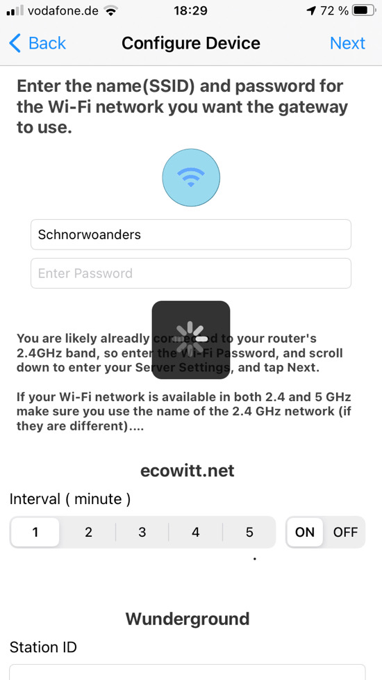

Jetzt koppel ich das gerät mit meinem WLAN und ich soll mein Passwort eingeben. Die APP lässt dies jedoch nicht zu da die ganze zeit das warte/lade Symbol angezeigt wird.
Was habe ich germacht ich habe die app neu installiert es auf dem PC probiert und den APP-Support angeschrieben. Alles bisher ohne erfolg.

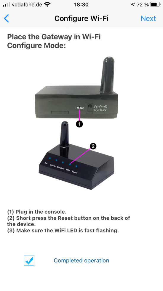

Ich habe den Restart wie beschrieben in der APP durchgeführt. New Device und dann am Empfänger den Reset button betätigt.

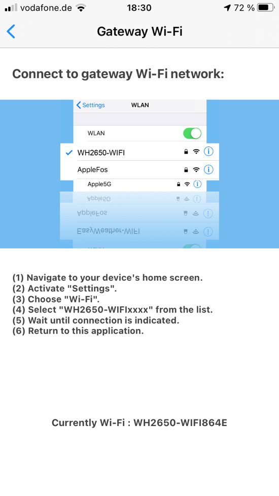

Die App findet augenscheinlich die Station zumindest mein Handy ,da ich mich ja kurz auf das WLAN vom Empfänger einloggen muss.

Hast Du zufaellig auch ein Android-Geraet zur Verfuegung? Dann versuch das mal bitte damit einzurichten.
Ich meine mich zu erinnern, dass es mit iOS bei der Ersteinrichtung irgendwelche Probleme gab.

Es hat mit dem Tablett geklappt und die Verbindung steht jetzt auch zum IPhone jedoch nicht über WS View sondern nur über die Evolution.net Seite.
