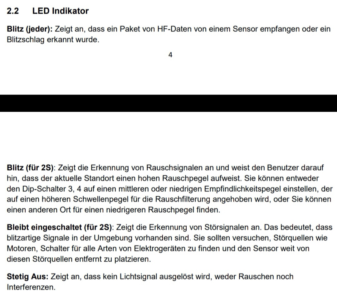

Aktuell haben wir ja schöne Blitze am Himmel.
Nicht jeder wird aufgezeichnet, es leuchtet auch nicht bei jedem Blitz die Rote LED.
Empfindlichkeit habe ich von Default auf High gestellt. Blitze werden nur sporadisch mal vom Sensor erfasst.
Nächste Stufe wäre dann den Dip auf Indoor zu stellen.
Der Sensor hängt außen auf 3m Höhe am Masten.
Was bedeutet eigentlich in der Anleitung LED Indikator
-Blitz jeder
-Blitz für 2 sec
-bleibt eingeschaltet für 2 sec
Was ist der Unterschied zwischen Blitz für 2 sec und bleibt eingeschaltet für 2 sec???
Das leuchtet mir leider nicht ein, hat jemand eine Ahnung?
Was ich im Dunkeln beobachten kann, wenn es blitzt, ein Blitz empfangen wird, dann leuchtet die Rote helle LED ca. 2 Sekunden lang auf. Manchmal überträgt der Sensor es an die Station, manchmal aber auch nicht.
Danke für Hinweise.

Hab dasselbe Problem. Gestern den Sensor bekommen und gleich ausprobiert. Batterien eingesetzt, der Sensor wurde auch sofort an der „Empfangsstation“ erkannt. Dann wie schon hier im Forum beschrieben mit Elektronicfeuerzeug getestet. Die Funken wurden auch vom Sensor registriert (rotes Licht hat geleuchtet) aber nicht angezeigt. Auch auf Ecowitt.net wird der Sensor angezeigt, die Registrierten „Blitze“ waren aber nicht zu sehen? Keine Ahnung.
Re: Einstellungen Dip Schalter, Anleitung, Fragen LED Indikator
Verfasst: 13 Mai 2021, 17:53
Die LED leuchtet auch, wenn ein Störsignal registriert wurde. Störsignale werden jedoch nicht als Blitz übertragen. Insofern ist dies eine gewolltes Verhalten.
Allerdings sollten echte Blitze tatsächlich auch gemeldet und sowohl in der App als auch auf ecowitt-.net angezeigt werden.

Ok, dann vermute ich... Dann hat der Sensor die Tatsächlichen Blitze als Störsignal empfangen und nicht übertragen.
Und die Blitze die tatsächlich Blitze waren, und die Rote LED hat nicht geleuchtet oder geblitzt, dann hat er diese wohl nicht erkannt.
Das ist echt unzufrieden.
Aber ganz ehrlich, bei den meisten Blitzen hat das Teil ca. 2 s Rot geleuchtet.
Eine Rote blitzende LED hab ich nicht gesehen

Frage an die Erfahrenen User:
Wie macht sich optisch der Blitzsensor bei einem korrektem Blitz bemerkbar ?
Der E-Feuerzeugtest zeigt eine ca. 2 Sekunden leuchtende große Rote LED hinter dem Blitzsymbol.
Dieser wird auch nicht an die Station übertragen.
Kann mir das einer erklären ? Aus meinem Posting "LED Indikator Blitz jeder und Blitz für 2S werde ich nicht schlau
