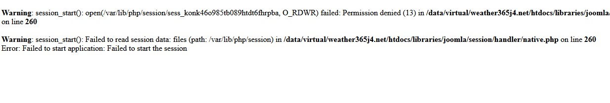

@Herbert,
schwierig sich dort anzumelden, siehe Screen, was passiert, wenn man den Link aurfruft :lol:

Die Hauptseite kann momentan auch nicht aufgerufen werden - Serverausfall.
