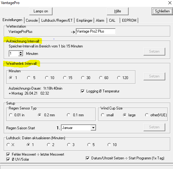

Habe WSWIN jetzt umgestellt, Weatherlink installiert und Treiber installiert, WSWIN hat ca 2,5 Stunden gebraucht, die Dateien ab 2007 neu einzulesen, dann festgefahren. Habe dann die Jahresdateien alle einzeln aufgerufen, wurden neu erstellt, Dateiüberwachung ausgeschalten, WSWIN hat dann Vantage erkannt, komisch aber über Weatherlink Speicherintervall 5 min eingestellt, WSWIN liest aber aller 2 min Datensatz aus.
Kann man die Einstellungen in der Konsole auch über WSWIN korrrigieren, z.B. Speicherintervall.?
Woran kann das nun wieder liegen ?
Grüße Ralf
Re: Neuer Davis VP 2 Besitzer
Verfasst: 24 Apr 2021, 07:42
Hallo Ralf,
hast Du in WSWin unter Wetterstation Einstellungen
dort unter Aufzeichnung Intervall und Weatherlink
Intervall beides auf 5 min eingestellt?
