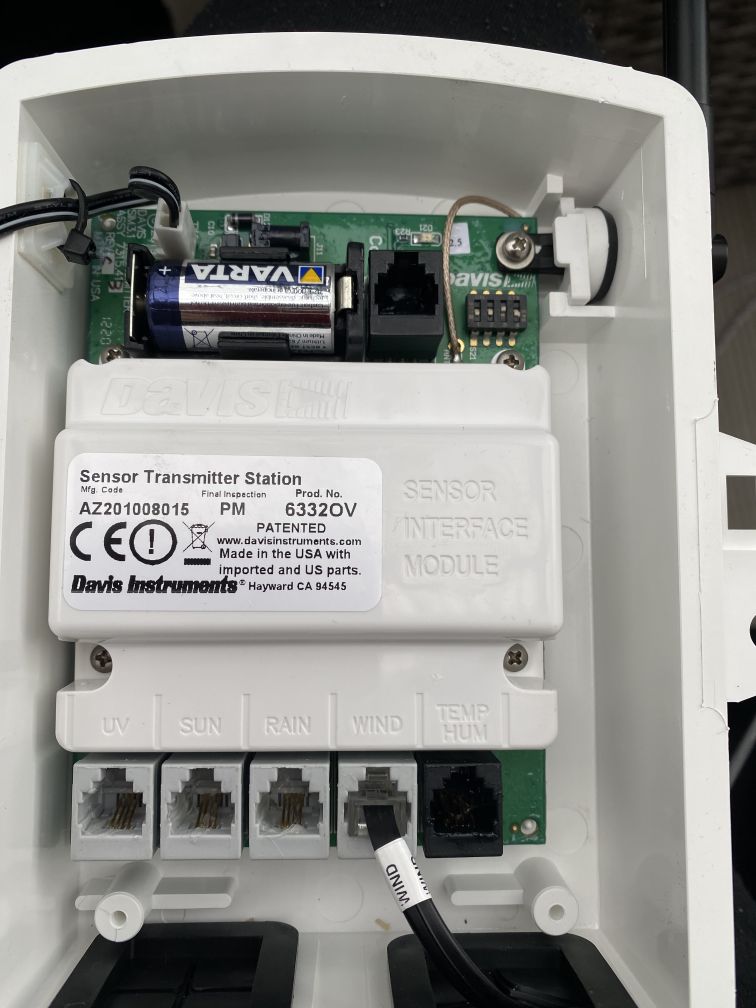

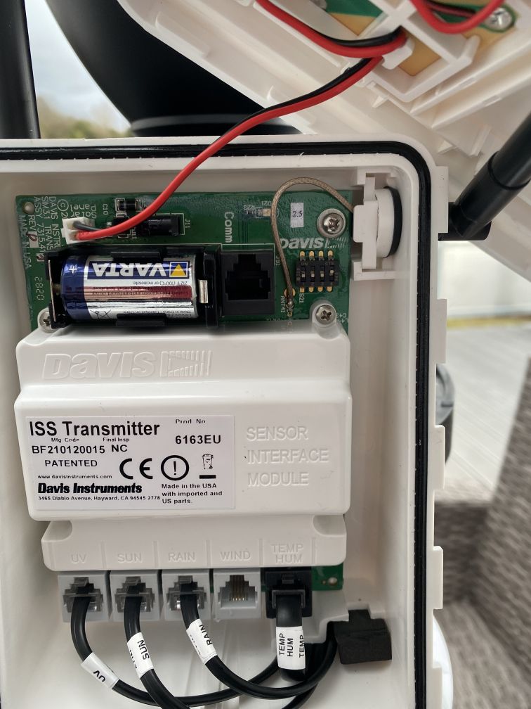

Danke für die schnelle Antwort. Hab nun die ID für den Windmesser geändert. Leider werden keine Daten übertragen, hab im Display "nur" 0Km/h stehen.
Einstellung Transmitter Station
Transmitter Windmesser.JPG (89.92 KiB) 3180 mal betrachtet
Einstellung Transmitter Windmesser
Transmitter Station.JPG (109.48 KiB) 3180 mal betrachtet

Ja hab in der Basisstation (6163EU) die ID-1 eingestellt, Batterie ist drin, ebenso das zweite Solarmodul (Deckel) ist angeschlossen.
Im neuen Transmitter (6332OV) ist die ID-2 eingestellt, ebenso ist die Batterie eingelegt und das Solarmodul angeschlossen. Keine Datenübertragung an die Basisstation. Im Gegenteil, jetzt waren da soger die Telperaturdaten und die Werte von den beiden Sonnensensoren off.
