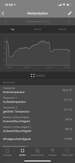

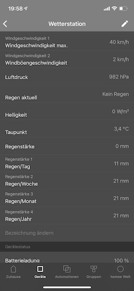

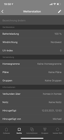

In meinem Smarthome sieht meine Station jetzt so aus:
