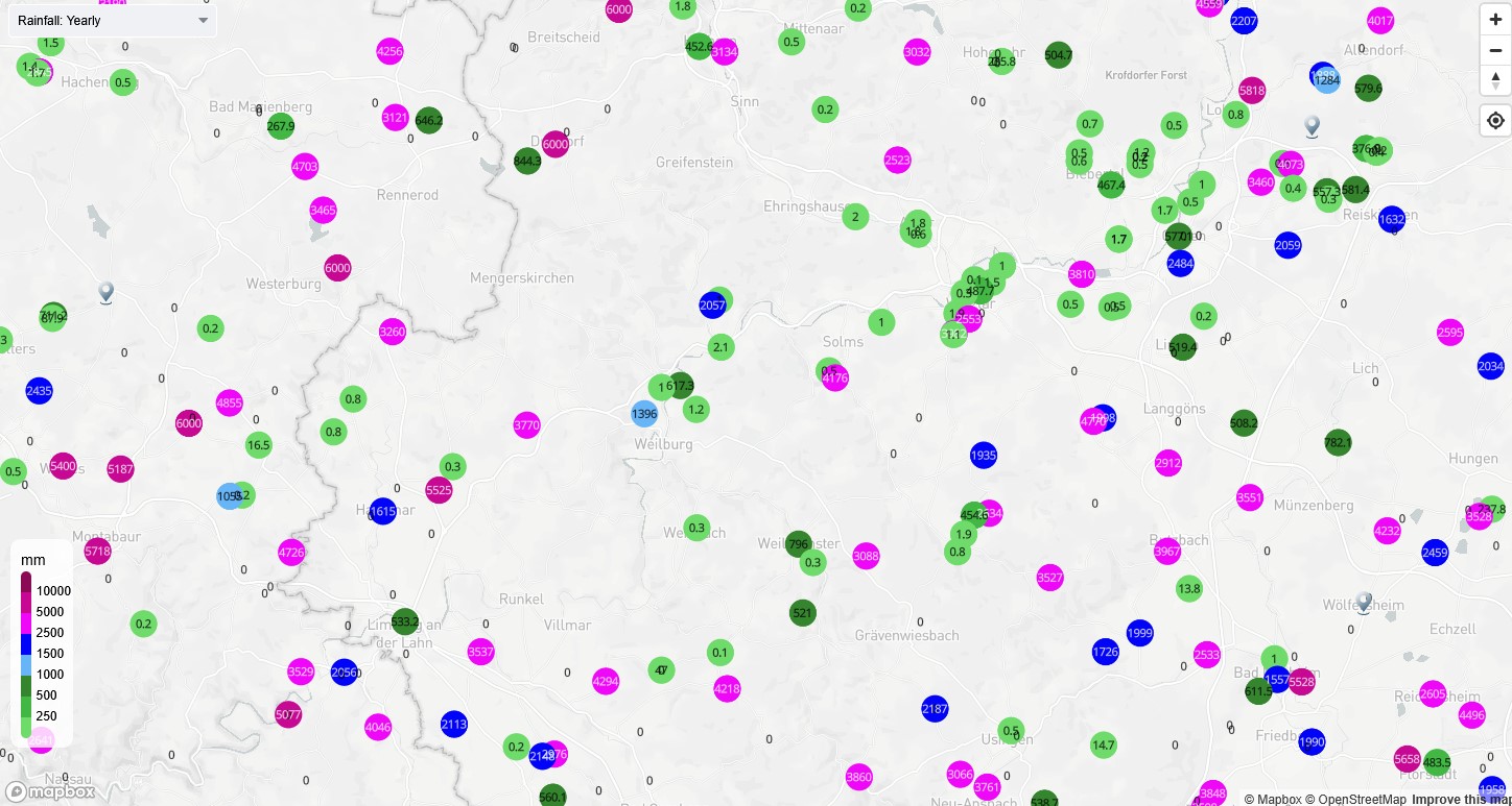

Schaut euch heute auf der Ecowitt-Wetterkarte mal die Jahresregenmengen an!
Da ist doch was oberfaul.
Mir ist das schon das ganze Jahr über verdächtig vorgekommen, aber jetzt wo alle Jahreswerte auf nahezu 0 stehen sollten, fällt besonders auf, dass hier etwas nicht stimmt.
Es sieht so aus, als ob bei vielen Wetterstationen das Zurücksetzen der Jahresregenmenge zum Jahreswechsel nicht funktioniert?

Da ich faul bin, habe ich mal einen Screenshot von der Region Mittelhessen und einem Teil von Rheinland-Pflaz gemacht und eine LLM das überschlägig auswerten lassen:
Etwa die Hälfte der Wetterstationen zeigt Werte, die meteorologisch für den bisherigen Zeitraum des Jahres 2026 (knapp 22 Stunden) plausibel sind (0–15 mm). Einige Stationen zeigen Starkregenmengen, die möglich, aber selten sind (16–50 mm).
Rund ein Drittel der Stationen zeigt Niederschlagsmengen, die für den Zeitraum unmöglich sind (über 50 mm). Und etwa 11 % der Stationen zeigen Werte über 1800 mm, was selbst für einen Jahreswert sehr unwahrscheinlich ist.
Demnach besteht das Problem (im gewählten Ausschnitt) bei über 40 % aller hier angezeigten Jahreswerte.
Wenn das manuelle Zurücksetzen ein "Feature" bei der WS2910 und kein Bug ist, also auch so in der Bedienungsanleitung steht, sagt das zumindest aus, dass die Leute es nicht gelesen haben, dass es ihnen egal ist oder dass sie es wieder vergessen haben.
Dass jemand den Jahreswechsel vom Januar irgendwo anders hinverschoben hat ist doch auch eher unwahrscheinlich und für die Werte > 1800 als Ursache eigentlich ganz auszuschließen.

KerMitHertz hat geschrieben: 01 Jan 2026, 22:09 Dass jemand den Jahreswechsel vom Januar irgendwo anders hinverschoben hat ist doch auch eher unwahrscheinlich und für die Werte > 1800 als Ursache eigentlich ganz auszuschließen.
- erstens gab es in der Vergangenheit viele Auslieferungen mit Regensaisonbeginn "Standard" Februar
- zweitens wird bei einigen Konsolen der Allzeitwert (auch) angezeigt, der je nach Modell bei 6.000 und neuerdins bei 9.999 mm gedeckelt ist und nie automatisch zurückgesetzt wird.
Man müsste dazu auch die WiFi-Firmwareversion berücksichtigen, die bei manchen Modellen je nach Version Alllzeit posten.
Wenn da kein Upgrade gemacht wurde ... Nicht wenige Benutzer nehmen nie ein Firmwareupgrade vor.
Dass sich viele Nutzer nicht an Kalibrierung stören ist ein bedauerliches aber bekanntes Phänomen, oft noch krasser erkennbar beim Luftdruck, wo viele mittlerweile noch sehr bequem die Barometerhöhe eingeben müssten, aber es nicht tun. REL = ABS im Mittelgebirge gab es bislang nur im Film 2012.
In meiner Umgebung gibt es auch viele Stationen mit großen Jahreswerten - und wenn der Konsolentyp nicht durch eigene Namensvergabe verschleiert ist, sind viele EasyWeather-Kandidaten dabei, was auf WS2910 Konsolen bzw. versäumte Firmwareupgrades hinweist. Da WSV+ mit denen keine Live-Daten anzeigt, wird es dann auch nicht verwendet - und mögliche Upgades werden dann auch gar nicht erst erkannt (gilt auch für nur Upload-WebUI).
Das Problem ist hier m.E. kein Ecowitt-Problem sondern zumindest größtenteils ein Anwenderproblem.
