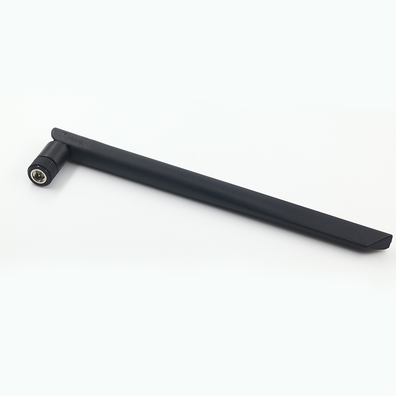

Screenshot 2025-12-31 182837-sma-connector.jpg (82.28 KiB) 661 mal betrachtet
hier Direktlinks zu den beiden Varianten. Man hat sich da schnell was verwechselt oder sich verklickt:
SMA "normal":
https://www.ziisor.com/products/TX868-JKD-20
SMA-RP:
https://www.ziisor.com/products/TX868-JKD-20RP

Das folgende Bild habe ich mir bei beiden Links angeschaut.
Bei beiden Links ist ein Pin zu sehen.
Die Beschreibung 'Connector Type' ist unterschiedlich.
Wie schön, die Chinesen schaffen es immer wieder, bei Produktgruppen die Bilder durcheinanderzuwürfeln, egal ob bei Aliexpress oder Amazon.
Nimm mal diesen Link. Da sind beide Varianten hinterlegt und die Bilder und Bezeichnungen sehen korrekt aus. Jedenfalls das was ich auf den ersten Blick sehe:
https://de.aliexpress.com/item/10050018 ... pt=glo2deu
