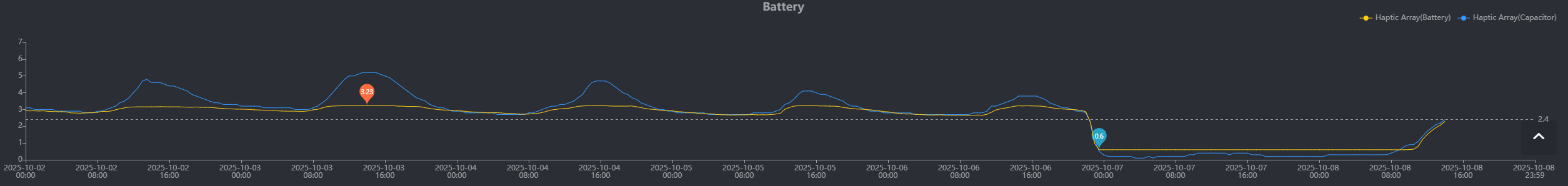

Was ist von diesem Spannungsverlauf (letzte sieben Tage) zu halten? Vor allem: wieso steigt auch die Batteriespannung wieder, wenn die Sonne scheint? Und mit 0,6V Batteriespannung gibt es ansonsten keine Auffälligkeiten bei der Messung. Ich würde bei einer solch niedrigen Spannung nicht erwarten, dass der WS90 noch irgendwas tut.

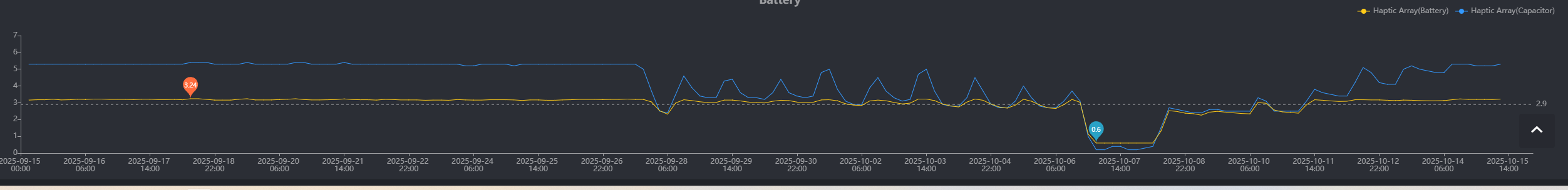

Trockengelegt sieht das wieder einigermaßen vernünftig aus:
2025-10-15 18_56_05.png (58.98 KiB) 985 mal betrachtet

mitschke hat geschrieben: 15 Okt 2025, 18:57 Trockengelegt sieht das wieder einigermaßen vernünftig aus:
:thumbup:

Das sieht überhaupt noch nicht vernünftig aus!
Die Batteriespannung sinkt immer dann, wenn auch die Supercapspannung ("Capacitor") unter die Batteriespannung absinkt.
Tagsüber sieht man sogar eine Art "Lade-Effekt": die Batteriespannung steigt, wenn es viel Sonnenlicht = hohe Supercapspannung gibt.
Beides ist nicht ok: weder tagsüber noch nachts sollte die Batteriespannung nennenswerte Einbrüche oder Anstiege zeigen. Das einzig Auffällige bei der Batteriespannung sollte ein SEHR langsames Absinken über Monate sein, also keine erkennbaren Tagesschwankungen.
Frage:
Was sind das für Batterien? Empfehlung: austauschen gegen neue Alkaline oder besser Ĺithium Batterien, keine aufladbaren Akkus nehmen!
Dann 1 Woche beobachten und Spannungsverlauf wieder posten.

Natürlich sieht das vernünftig aus. Aber halt nur für jemanden, der den Thread auch aufmerksam durchgelesen hat.
Man sieht hier weder eine sinkende Batteriespannung, noch einen "Lade-Effekt", nein, man sieht hier, dass die Ermittlung der Spannungswerte bei einem WS90, in dessen Gehäuse Wasser eingedrungen ist, nicht richtig funktioniert. Ich hab keinerlei Grund, anzunehmen, dass die Batteriespannung oder sie Kondensatorspannung jemals die Werte hatte, die unten angezeigt wurden. Mit 0,6V Spannung tut der WS90 nämlich: gar nix. Und wenn er gar nix tut, kann er auch keine Batterie- und Kondensatorspannung von 0,6V übertragen. Und schon gar keine Messwerte im 8s-Intervall. Hat er aber.
Folglich ist die oben von @Gyvate übermittelte, von Ecowitt vermutete Ursache für die merkwürdigen Messwerte
"It seems that there is a problem with the voltage measurement circuit."
durch ins Gehäuse eingedrungene Feuchtigkeit verursacht, die allem Anschein nach richtige Erklärung.
Zu deiner Frage: es sind Alkaline Batterien, die nach gut 2,5 Jahren Benutzung noch immer ~1,4V haben (Im Tester, belastet) und wahrscheinlich noch eine Zeit lang halten werden.

Ich hatte den schon aufmerksam gelesen, aber nicht beachtet, dass dein letztes Bild unter der irreführenden Überschrift "Trockengelegt sieht das wieder einigermaßen vernünftig aus" noch einmal zu 90% den ganzen "nicht vernünftigen" Verlauf zeigt und erst ab 12.10.25 wieder ganz gut aussieht.
Ab da ist natürlich alles ok.
