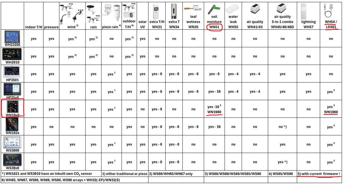

Im Wiki scheint in der Tabelle
"welche Sensoren können auf dem Konsolenbildschirm (Display) angezeigt werden und welche nicht"
ein Fehler zu sein:
Laut dieser können - "mit neuster Firmware" - mit dem 1980 die Werte von WN51 und LDS01 Sensoren auf dem Display dargestellt werden.
Zum einen habe ich das mit den WN51 nicht hinbekommen und zum enderen bietet das Display-Layout gar keine Möglichkeit, eine Längeneinheit in cm oder mm für den LDS01 anzuzeigen.
Screenshot 2025-10-12 010446 Sensoren WN1980.jpg (176.19 KiB) 1067 mal betrachtet

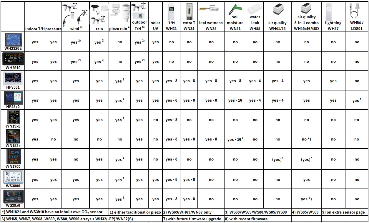

da hatte sich ein Fehler eingeschlichen und mit Daten der darüberliegenden Tabellen verwechselt.
Die Tabelle wurde korrigiert - danke für den Hinweis :thumbup:
Es war auch noch eine mittlerweile veraltete Tabelle ... - wurde jetzt auch im deutschen WiKi nachgezogen.
Der LDS-01 kann ausschließlich auf einer HP25x0 Konsole angezeigt werden (oder als Live Daten in WSV+/WebUI bei vorhandenem lokalem http API). Natürlich auch auf ecowitt.net, der Ecowitt App oder dem Ecowitt Dashboard in WSV+, dort allerdings nur als Ein-Minuten-Daten.
