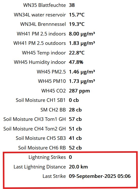

läuft weewx denn mit dem Simulator-Treiber und zeigt, auch in den Bildern, in der Seasons-Skin etwas an ?
Wenn ja, sind die grundlegenden Dinge richtig konfiguriert.
Dann geht es weiter ins "Eingemachte".
Erscheinen denn in der Seasons-Skin in der Tabelle der aktuellen Daten (current) Werte ? (linke Seite - Bsp. s.u.)
Dort müsste für einen WH57, sofern die Anzeige in index.html.tmpl definiert ist (ggf. in einer Includedatei), ein Eintrag für Anzahl, Entfernung und Zeitstempel zu sehen sein.
Diese sind datenbankunabhängig und stammen aus der aktuellen Kopie der letzten Loop-Tabelle.
