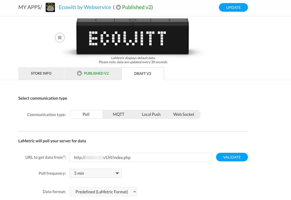

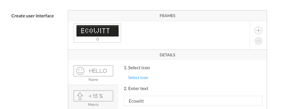

LaMetric App erstellen
Dies kann sehr einfach über das LaMetric Portal erfolgen.
Aus mir unerklärlichen Gründen muss ich trotzdem ein User Interface erstellen, obwohl es eigentlich über das Backend Frames kommen würde. Dieses Frame wird jedoch nie angezeigt.
