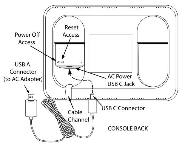

Folgendes versuchen:
Bitte ziehen Sie das USB-Kabel ab und stecken Sie dann eine Büroklammer in das mit P gekennzeichnete Loch (unten als „Power Off Access“ bezeichnet) und halten Sie die Taste im Inneren 10 Sekunden lang gedrückt.
... Übersetzt vom Englisch ;)
WL Console Reset.png (82.34 KiB) 1531 mal betrachtet
Ansonsten sehr wahrscheinlich Austausch notwendig
