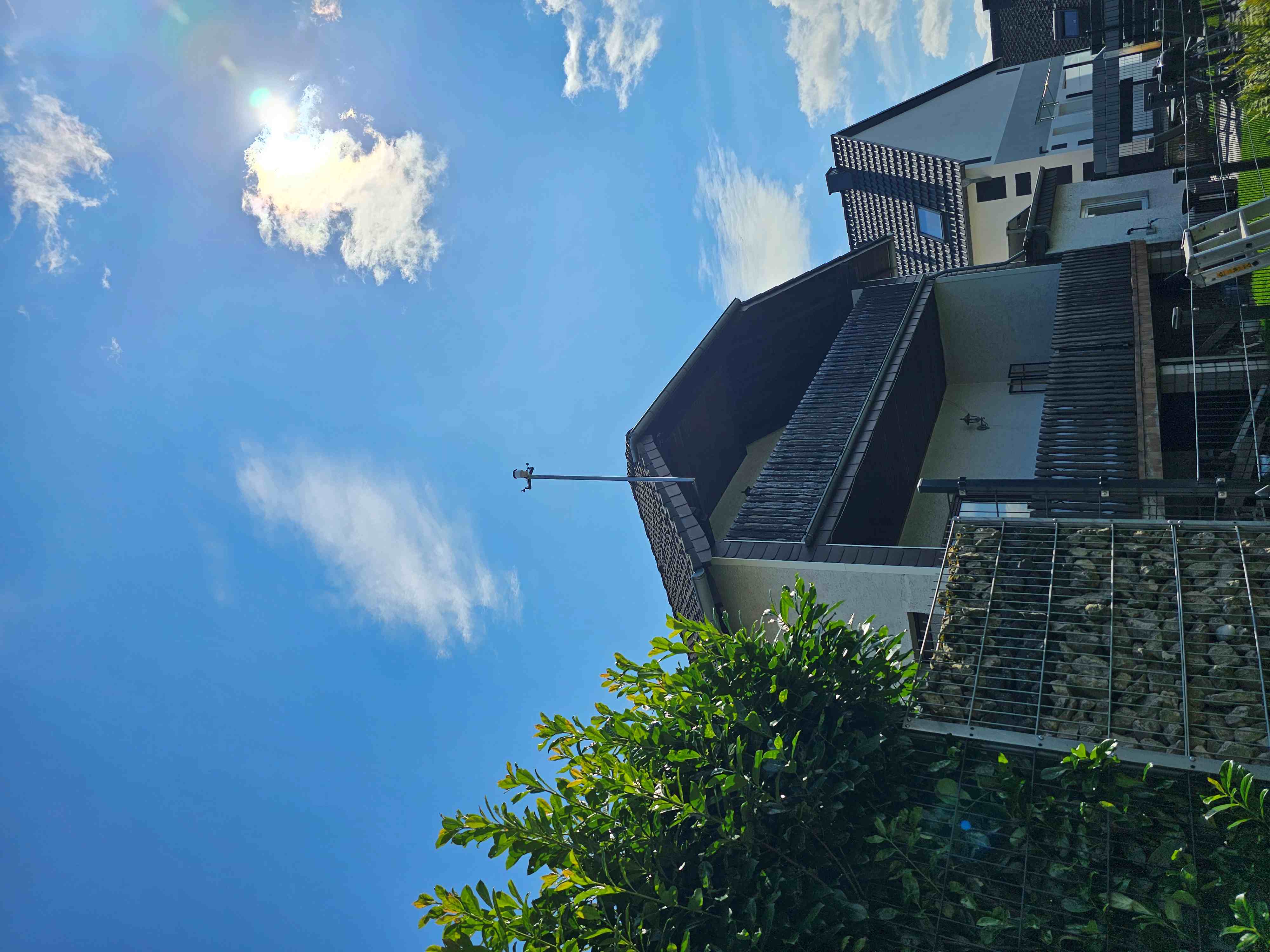

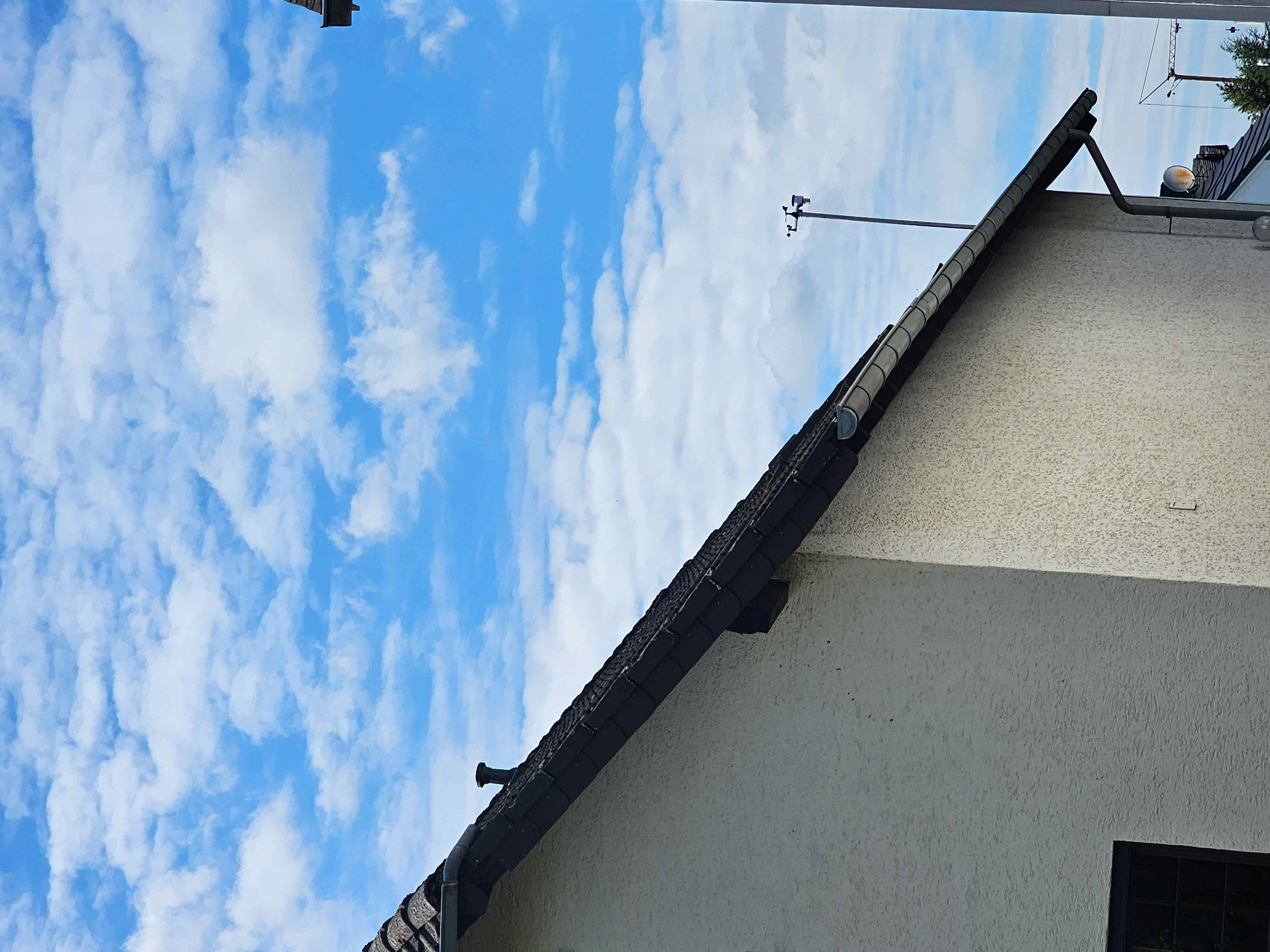

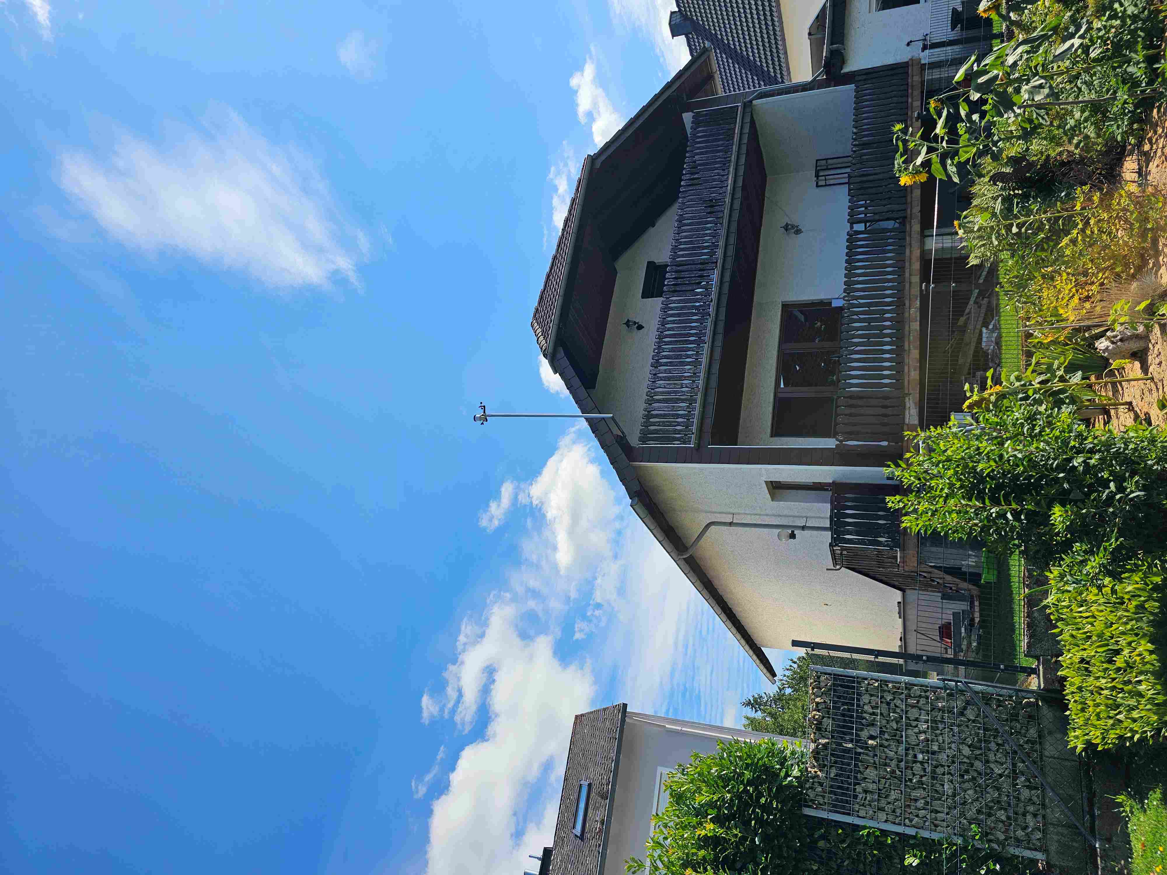

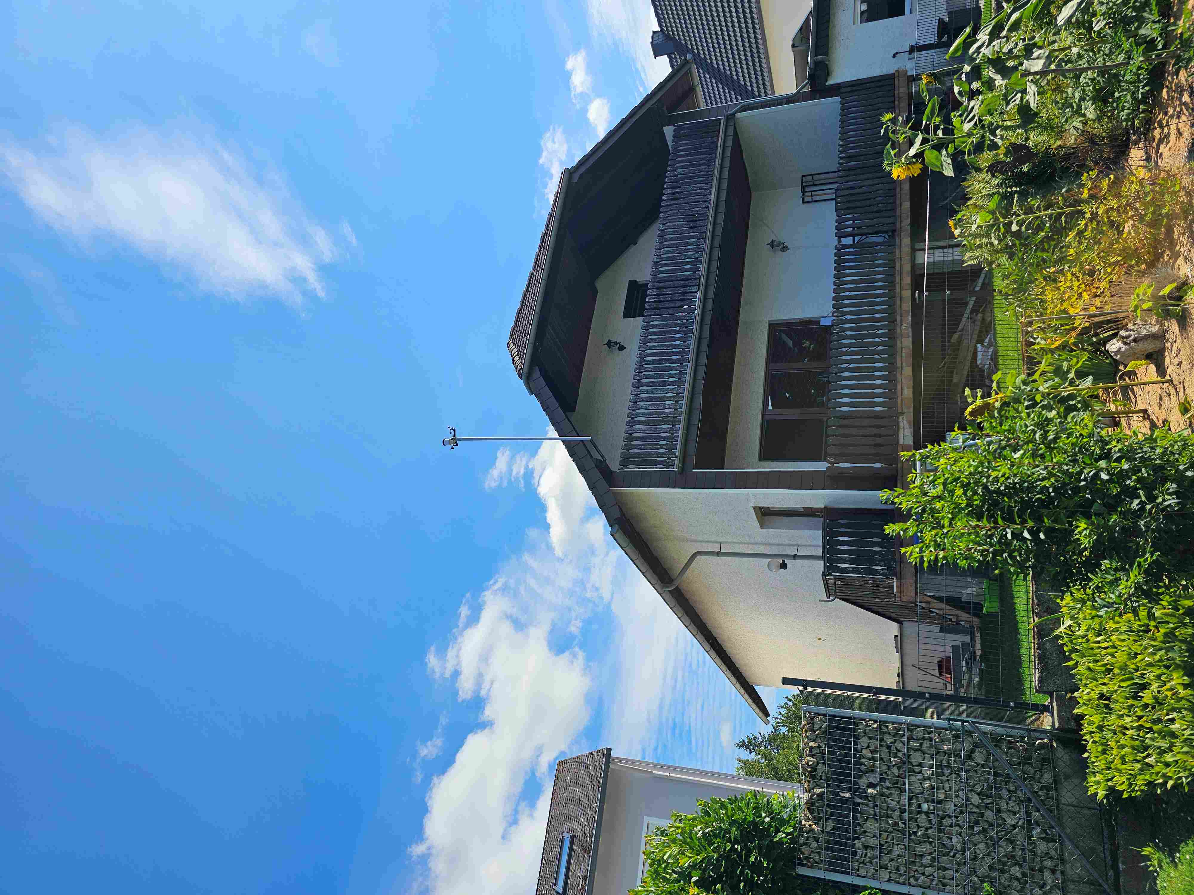

danke für die hilfreichen Tipps! Habe es jetzt mal so aufgehangen, was schätzt Ihr ist das ein guter Kompromiss für alles? es ist an der Nordseite des vom Haus aufgehangen.
Oder würdet ihr das ganze doch anderes Platzieren?
So jetzt her mal die Bilder, das war garnicht so leicht die in so eine niedrige Qualität zu bringen um Sie hier hochladen zu können.

Sieht doch ganz gut aus, so hätte ich es, sofern ich eine Kompaktstation hätte, auch aufgestellt.
Von einer Aufstellung in 2m Höhe im Garten, wie im vorherigen Posting angeraten wurde, hätte ich abgeraten, da du dann den Windmesser auch weglassen könntest, denn in 2m Höhe im Garten mitten in einem Wohngebiet, wirst du weder eine gescheite Windgeschwindigkeit noch eine brauchbare Windrichtung messen können.
Ich kenne mehrere Stationen, die ähnlich aufgebaut sind wie deine und bei denen funktioniert das rel. gut.
Ich würde es einfach ausprobieren, du kannst ja die Temperatur mal mit Stationen in deiner Nähe vergleichen (z.B. über Awekas.at oder Wunderground.com), dann siehst du ja, ob sich deine Temperatur in einem tolerablen Bereich aufhält und wenn dies nicht der Fall sein sollte, kannst ja immernoch eine weiteren seperaten Temperatursensor dir zulegen und diesen an einer "normgerechten" Stelle platzieren und mit der Station dann koppeln.
Im Übrigen, du kannst glaube ich bei dieser Station noch eine Temperaturkompensation aktivieren, die die gemessene Temperatur bei geringem Wind etwas nach unten regelt, musst mal ausprobieren, eventuell verhilft das bei dir noch zu einer besseren Temperaturmessung.
