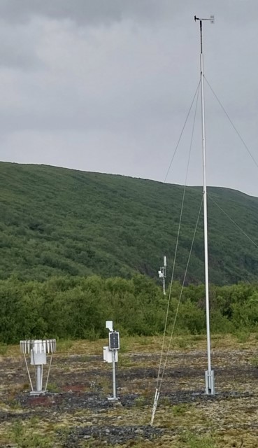

Ideal-Aufstellung für Messung von Wind, T&H und Regen?
(mit GSM-Mast Mitte in Hintergrund).
Meteo Island
Meteo Island
IMG_0024_Meteo_IJsland [640x480].jpg (55.98 KiB) 5413 mal betrachtet
Während Ferien auf Island gesehen.
;) Meine Frau erlaubt keine Kopie in unserem Garten ……

Möchte hinweisen auf die Abschirmung des Islandischen Regenmessers:
auch eine Lösung um Windeinflüsse zu reduzieren

Ton_vanN hat geschrieben: 20 Jul 2025, 09:33 Möchte hinweisen auf die Abschirmung des Islandischen Regenmessers:
wobei eine 5 cm Randerhöhung beim Regentrichter wie bei einem Ecowitt WH40H einen zwar optisch weniger spektakulären aber dafür trotzdem hinreichend wirksamen Effekt mit weniger Aufwand hat. :lol:

von ProfMobilux
Der Wind auf einer Freifläche in Island ist aber auch ein anderes Kaliber :D
