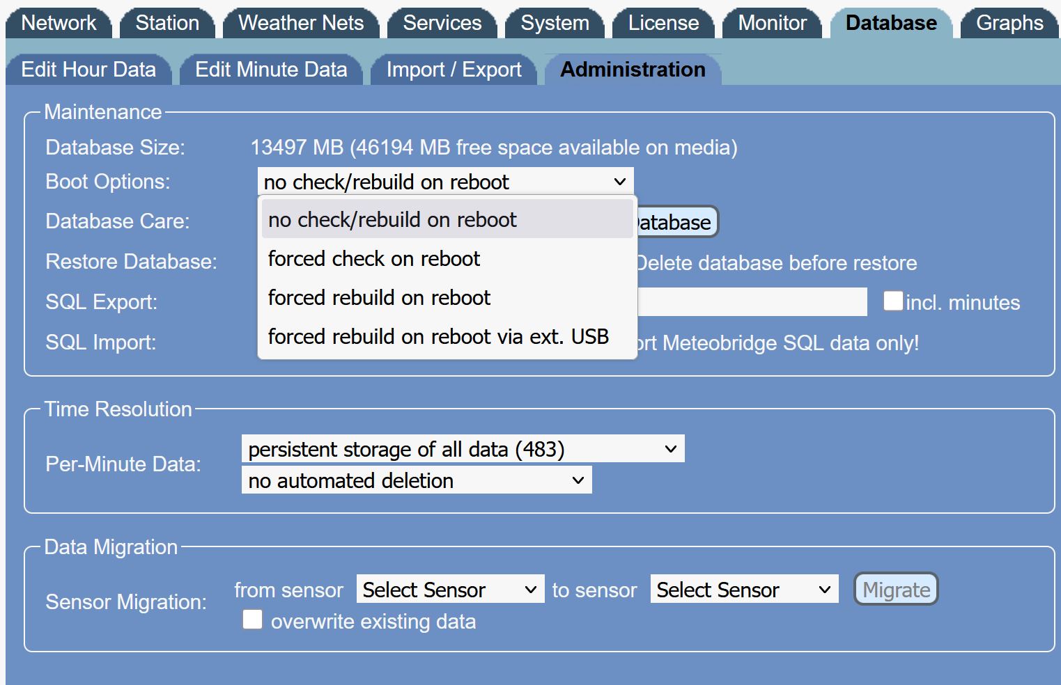

da ist ggf. die Datenbank korrupt - folgende Vorgehensweise
Im Reiter Database/Datenbank die Option "Reconstruct" wählen
wenn das nichts bringt, auf derselben Seite unter "Boot Options" "forced rebuild on reboot" wählen und Meteobridge im "Administration" Reiter (Tab) neu booten
Das wird je nach Datenbankgröße eine Zeit lang dauern (mehrere Stunden) - danach sollte es wieder funktionieren.
Alternative: ein Backup, das Du ja sicherlich täglich durchführst ;), zurückspielen.

Hallo, danke für die Hilfe.
Schritt 1 hat leider nicht geholfen.
Schritt 2 finde ich den Bereich Boot Options leider nicht.

welche Version hast Du denn ?
Boot Options ist wohl als "Startoptionen" eingedeutscht
die vorletzte Option, wie auch immer sie auf Deutsch heißt
