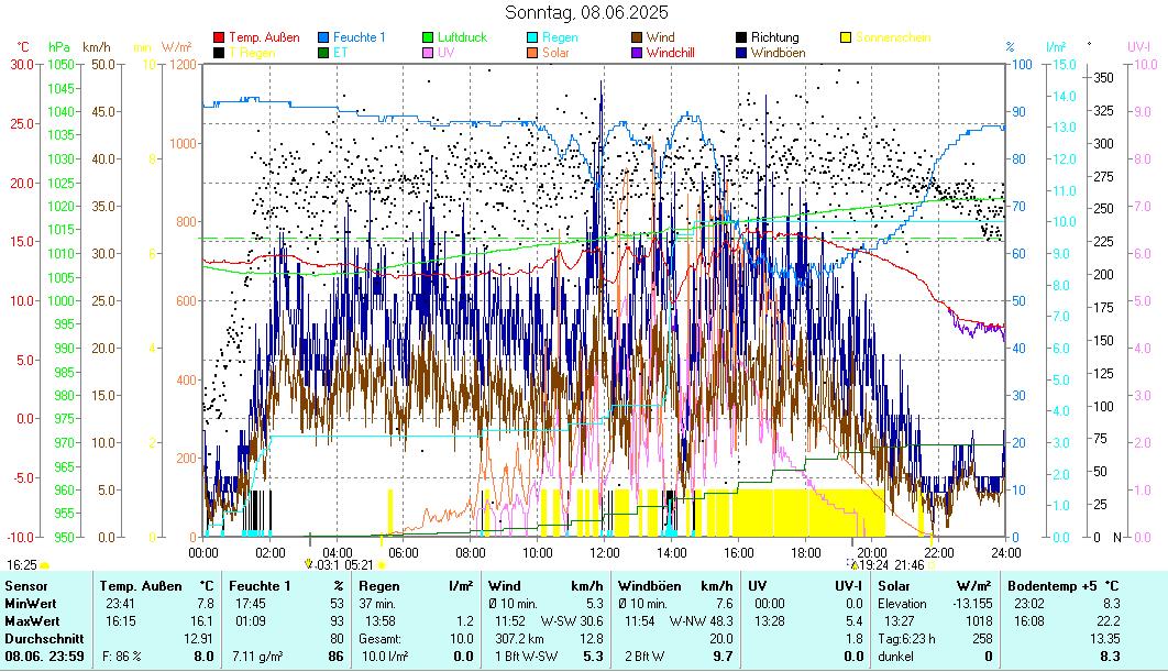

ich habe eine Davis Vantage Aktiv Plus mit WsWin als Software
das läuft bei mir schon Jahre lang stabil.
Hier ein Screenshot von WsWin

Hallo Jürgen,
vielen Dank für das Bild.
WsWin möchte ich mir auch anschauen, geplant ist aber eigentlich die Daten später in WeeWX zu verarbeiten verarbeiten.
