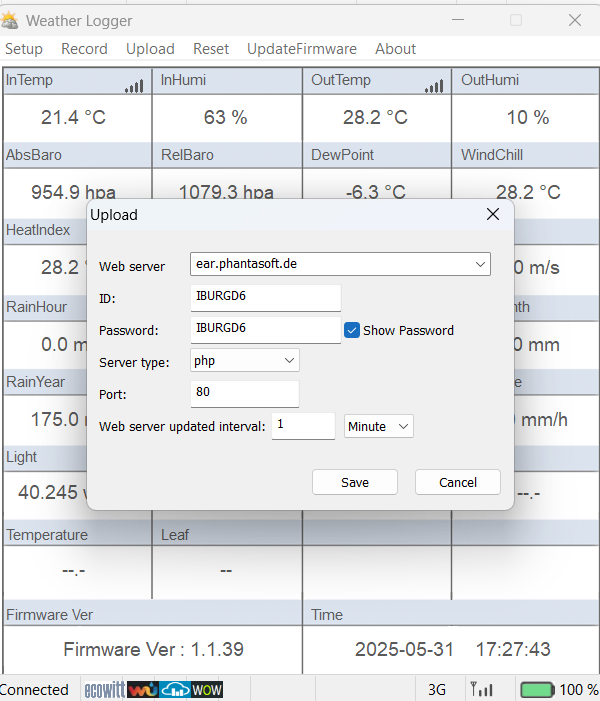

Habe es heute probiert mit allen 3 Protokollen(jsp, asp, php) die man auswählen kann.
Im Debug Log wird aber nie eine erfolgreiche Uebertragung geloggt.
Weiter identifiziert sich die Station nicht über eine MAC sondern über eine IMEI Nummer.

Es wäre aber gut, den Customized Server Dialog zu sehen - leider ist das im Handbuch nicht sichtbar.
Die WS6006 sendet im WU-Protokoll - also müssten folgende Einträge gemacht werden:
Customized: Enable bzw. auswählen.
Protocol Type Same As: Wunderground (ist ggf. keine Option, da sowieso nur WU Protokoll geht)
Server IP / Hostname: ear.phantasoft.de
Path: /data/report/index.php? (mit Fragezeichen !)
Port: 80
Upload Interval: 10 (bei der WS6006 sind das ja wohl Minuten und 10 Minuten ist das kleinste Interval)
Dort, wo die StationID als Eintrag vorgesehen ist, kannst Du Deine IMEI (ggf. ein zweites Mal) eingeben - und dann damit auch wieder auffinden. Bei WU geht es sowieso nicht via MAC, nur bei Ecowitt Protokoll, das die WS6006 nicht beherrscht.

Die Bilder sind eigentlich in der Gallerie....
Jetzt als Anhang eingefügt.
Hier die Konfigmöglichkeiten des Custom Servers.

mit diesen Einstellungen sollte es funktionieren.
Und nach ein paar Minuten solltest Du auf ear.phantasoft.de mit der eingegebenen StationID Deine Werte wiederfinden.
Dummerweise kann man keinen separaten Pfad eingeben.
Daher würde ich es beim "Web server" Eintrag mal mit "ear.phantasoft.de/data/report/index.php?" (ohne "" ;) ) versuchen.

Hello
Ging gestern 2x und heute auch 2x, keine Ahnung weshalb....
Wie gesagt nur WU-Protokoll möglich
Gruss Daniel
ID=IBURGD6&PASSWORD=IBURGD6&indoortempf=70.9&indoorhumidity=66&tempf=66.7&humidity=10&dewptf=8.4&winddir=25&windspeedmph=0&windgustmph=0&rainin=0&dailyrainin=0&weeklyrainin=0&monthlyrainin=0&yearlyrainin=6.89&solarradiation=0&UV=0&absbaro=28.257&baromin=31.931&soilmoisture=-9999&AqPM2_5=-9999&leafwetness=-9999&soiltempf=-9999&battery=97&wh65batt=1&dateutc=2025-05-31 20:58:38&softwaretype=IBURGD6 V1.1.39&action=updateraw&realtime=1&rtfreq=5
