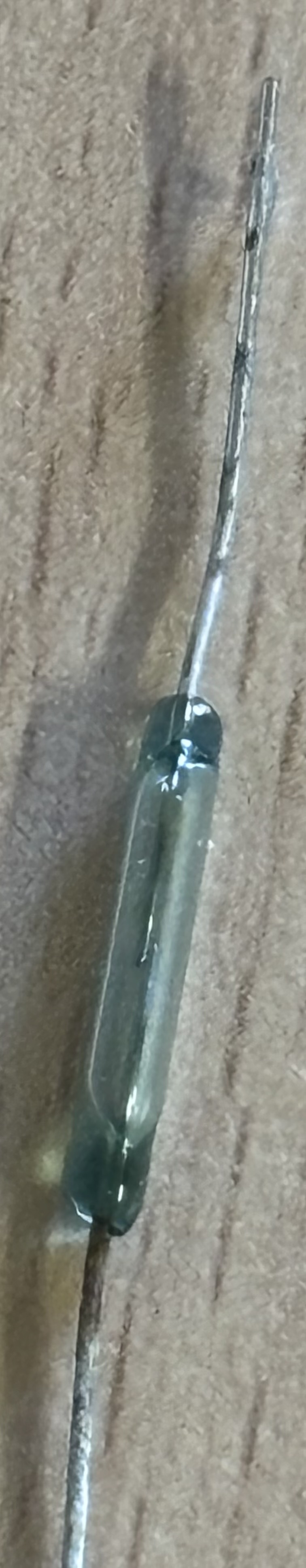

Habe heute mal den Reed-Schalter ausgewechselt. Der alte sah so aus. Mal sehen ob es daran lag. Kann jmd einschätzen, ob der dieser defekt war?
Viele Grüße Frank

Wackel mal leicht an dem stärker korrodierten Beinchen (im Bild unten). Eventuell schliesst sich dann durch Krafteinwirkung der Kontakt und du hast einen möglichen Fehler bei Böen oder anderen Vibrationsereignissen.
Gruß tom
