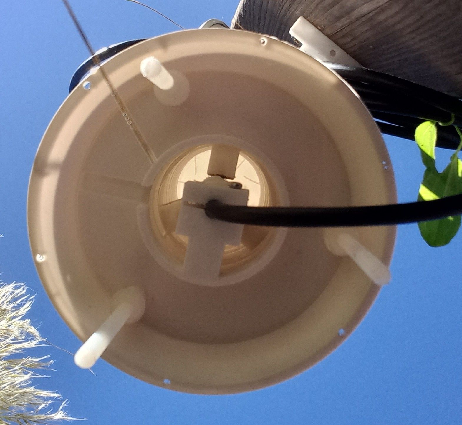

So sieht mein selbstgemachter Strahlungsschutz aus:

Die Untertöpfe sind 17cm Durchmesser. Der innere Ausbruch und die Löcher für die Gewindestangen wurden im örtlichen Fablab gelasert. Und seit Corona hab ich auch meinen eigenen 3D-Drucker. Aber im Fablab stehen auch diverse herum, die auf Benutzung lauern. Man müsste nur die entsprechende Konstruktion selber machen.Aber dafür kann man alles auf seine Bedürfnisse abstimmen. Anbei noch eine Ansicht von unten.
