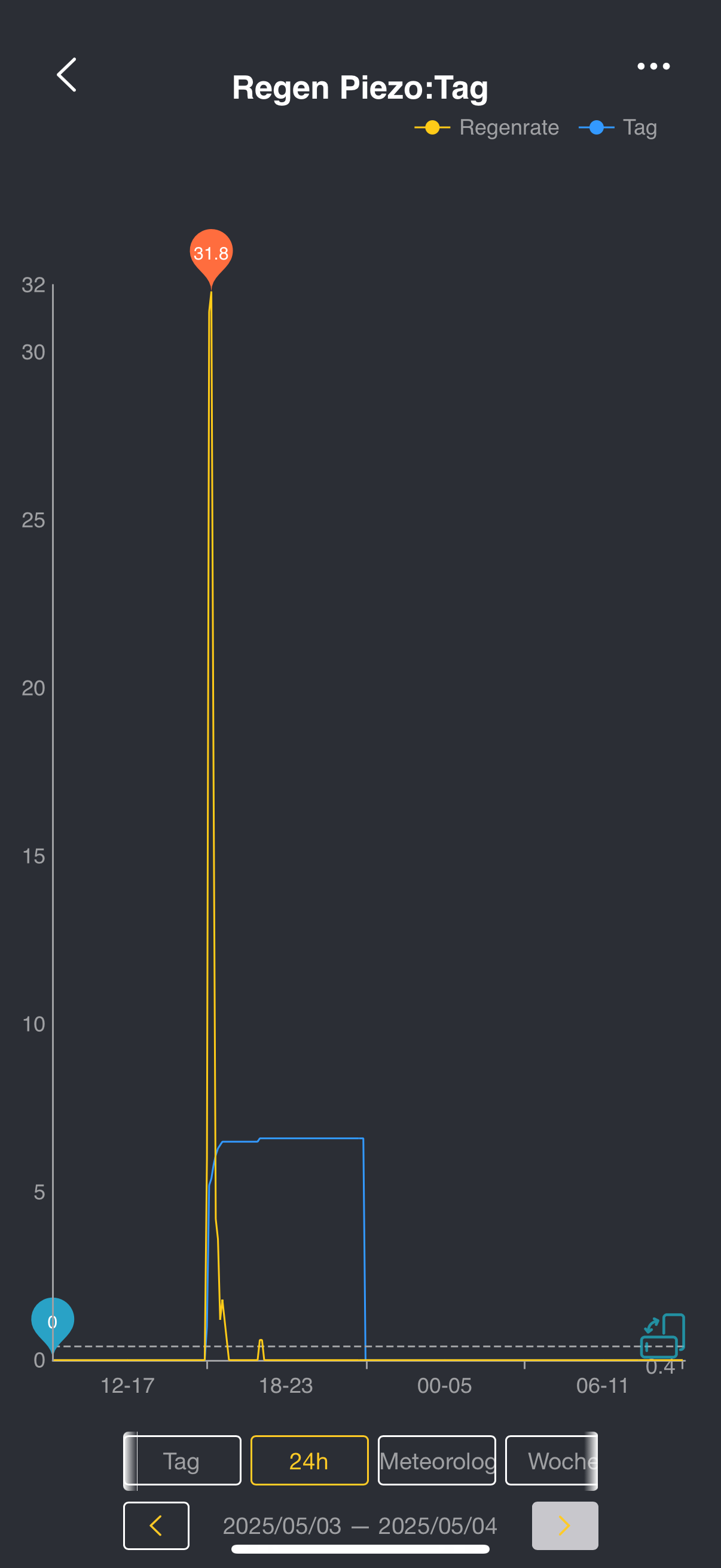

Falls es hilft, hier mal noch die Diagramme aus beiden Stationen:
2560
3910
