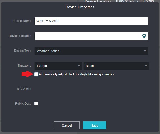

Noch eine Frage zur WN1821:
Mit "Auto Timezone" zeigt die Uhrzeit der WN1821 immer -1h an. Alle anderen Gateways und Konsolen(z.B. WN1980, HP2550), die ich habe, zeigen die richtige Uhrzeit mit dieser Einstellung.
Die richtige Uhrzeit kriege ich nur mit "Auto Timezone" off und mit der Zeitzone UTC+1:00.

Also mit "Auto Timezone" OFF und Timezone UTC+1:00 Amsterdam, Berlin... wird die korrekte Sommerzeit (gerade 20:02) angezeigt.
Schalte ich dann "Auto Timezone" auf ON, wird -1h, aktuell also 19:02 angezeigt.
Ist so etwas bei der WN1821 schon mal aufgefallen?

Habe die Antwort gefunden:
In den "Device Properties" im Ecowitt.net war "Automatically adjust clock for daylight saving changes" nicht angehakt.
Habe ich jetzt gemacht und siehe da: Im WebUI der WN1821 kann ich jetzt auf "Auto Timezone" umstellen und die Uhrzeit (DST) stimmt und zeigt nicht mehr -1h.
