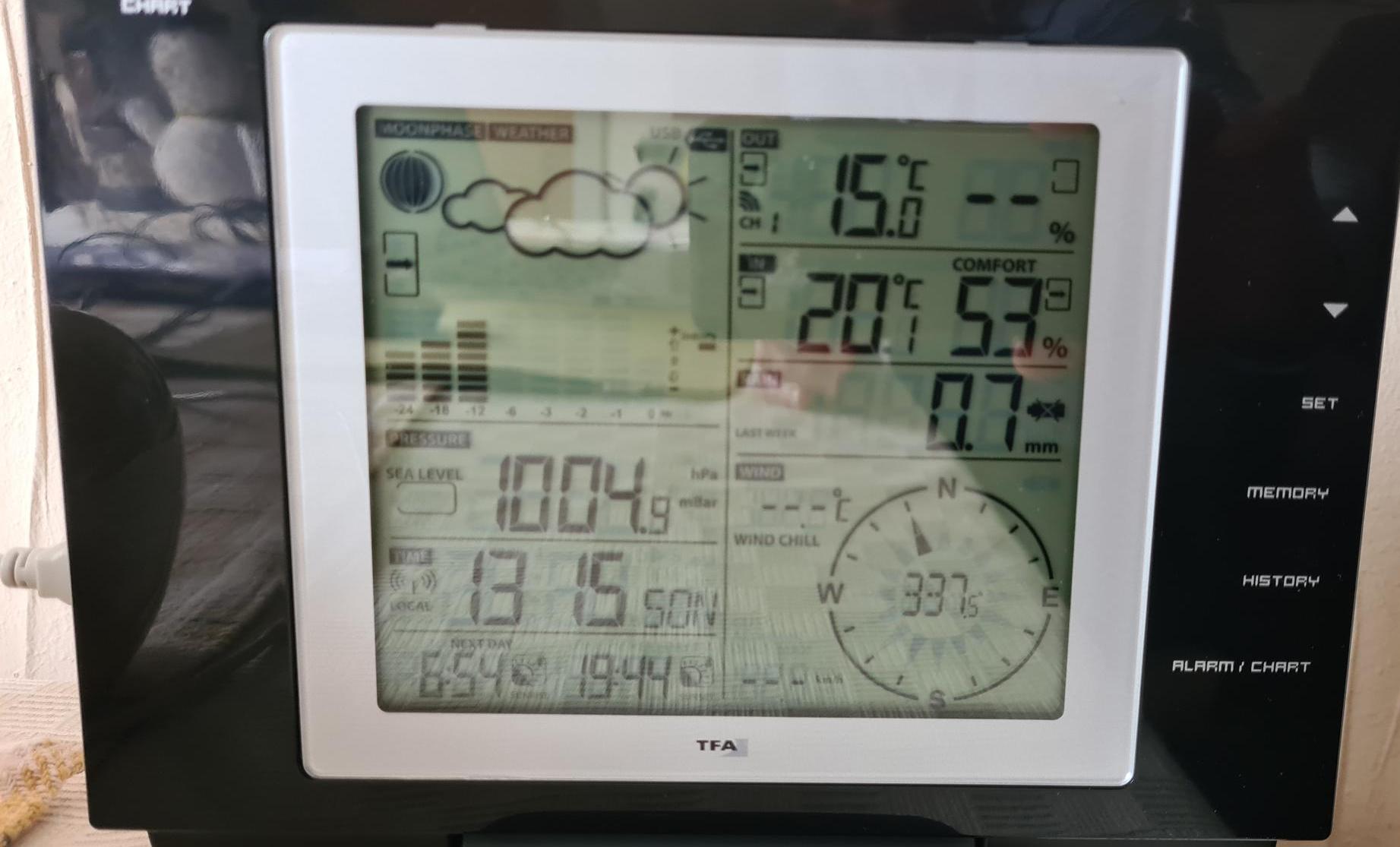

Wertes Forum,
ich habe seit zwei Tagen plötzlich folgendes Problem.
Normalerweise steht meine Nexus auf dem Tisch. Nun hatte ich sie für einen Tag unter den Tisch gestellt und nach dem wieder Hochstellen zeigt sie falsche Werte an. (Siehe Foto)
Keine Außenluffeuchtigkeit mehr, die um ca. 7 Grad falsche Außentemperatur und eine falsche Regenmenge. Ohne Niederschlag 0,7 mm und nach Regen immer noch 0,7 mm.
1000 Mal habe ich versucht, neu zu verbinden, auch mit einem anderen Thermo/Hygrosensor, mit neuen Batterien etc. (Ja, ich weiß, die Batterien am Regenmesser müsen auch noch gewechselt werden).
Keine Chance, es ändert sich nichts. Was ist passiert? ich bin ganz unglücklich.

@Thika
ja das kommt hochsporadisch vor.
Lösungsansätze:
Station komplett stromlos (Batterien und Netzteil) machen.
Nach wieder Spannung anlegen Uhrzeit und Datum kontrollieren und wenn erforderlich korrigieren!
Wenn das nicht hilft:
Einen Factory-Default-Reset durchführen (damit wird die Station in den Zustand versetzt, so als komme sie gerade von der Fabrik)
mit allen Konsequenzen (alles muss neu eingestellt werden).
Wie man das genau macht, steht u.a. auch im Handbuch.
Drücken & halten [LIGHT/SNOOZE] und dann [UP] für 4 Sekunden.
Beleuchtung blickt.
Drücken von [SET] zum Starten des löschens.
"BEEP"<1sek aus>,"BEEP"<1sec aus>,...... bis zum Ende.
Zurück, wie gewohnt.
Batterien/Netzteil entfernen
10 Sekunden warten, Batterien einlegen / Netzteil anschließen
Diese Maßnahme hilft in der Regel immer!
