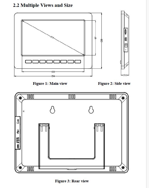

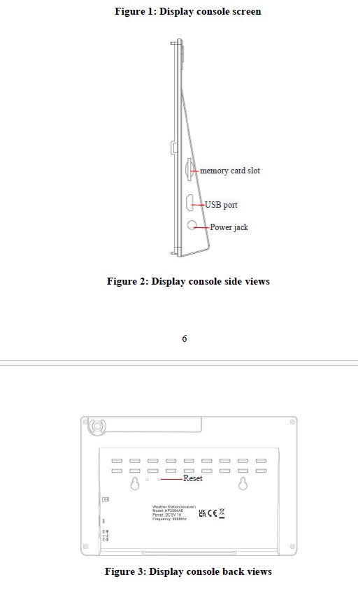

Kann mir jemand sagen ob man die Displayeinheiten der HP2000 oder der HP1000SE PRO an der Wand montieren kann.
Für mich wäre das logisch, aber ich habe nirgends Bilder der Rückseite gefunden die mir das bestätigen konnten.
besten Dank im voraus
Re: Wandmontage Displayeinheit
Verfasst: 15 Mär 2025, 07:53
von Dirk27
Ja, es gibt 2 Befestigungs-Löcher.
Verfasst: 15 Mär 2025, 11:38
aus dem Handbuch
https://www.ecowitt.com/api/quickstart/product?id=173
Bei der HP2560 (Froggit HP2000) ist das analog so - hat Touchbuttons anstelle klassische Tasten.
Verfasst: 15 Mär 2025, 12:13
bei der HP2560/Froggit HP2000 sieht die Rücksichte etwas anders aus und dort braucht man längere hervorstehende Schrauben, da die Rückseite nicht flach ist.
