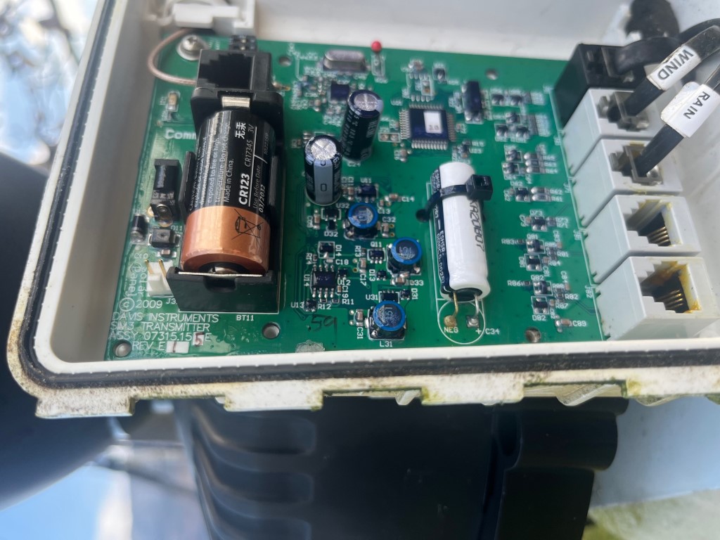

Hallo an alle,
meine ISS ist mittlerweile 12-13 Jahre alt.
Bis jetzt konnte ich mit einer Stützbatterie problemlos 1 Jahr durchziehen. Heuer ist aber nach 1,5 Monaten wieder Schluss.
Habe den Gold cup mal genauer unter die Lupe genommen sieht aber noch ganz ok aus.
Welche Spannung soll an den Pins anliegen? Bei der Messung muss ich Solarpanel und Stützbatterie entfernen?
Vermute dass bei diesem Bauteil der Fehler liegen könnte oder habt ihr noch einen Tipp für mich.
Danke
IMG_8339 (Mittel).jpg (171.29 KiB) 7581 mal betrachtet

Hallo ifex81,
so wie es aussieht ist der Goldcap Defekt das sieht man an der Roststelle.
Ich habe diesen eingebaut.
https://www.elpro.org/gb/sech-c-series/ ... -0050.html

Ich dachte der muss auslaufen.
Ist das bereits ein Anzeichen für einen Defekt?
Wie kann ich über die Spannungsmessung ein Defekt fesstellen.
Bitte Vorgehensweise z.B. Solarpanel absecken, Stützbattie rausnehmen usw.
Hab heute Vormittag mit abgesteckten Solarpanel allerdings mit eingelegter Stützbatterie ca 0,4 V gemessen.

Hallo, 0,4 ist zu wenig er sollte mindestens 2,5v haben.

2,5 V mit abgesteckter Stützbatterie und Solarpanel? Verstehe ich es richtig?
Kann sein dass ein Schutzlack die Pins isoliert? Konnte bei der anderen Station keine Spannung messen obwohl diese problemlos funktioniert.
Jedenfalls empfängt meine Konsole heute morgen wieder keine Daten und das low batterie station 1 ist auch wieder da.
Kann das mit neu eingelegter Stützbatterie sein?

Warum abgedecktes Solarpaneel? Das lädt doch den Goldcap auf.
Ja es ist Schutzlack an den Pins einfach etwas ankratzen und dann
die Spannung messen. Stell das Solarpaneel einmal in die Sonne
und mess dann mit einem Multimeter die Spannung. Aber die Roststelle
sagt das der Goldcap defekt ist.

Ok werde morgen versuchen so ein Gold Cup finden.
Kann mir jemand die genauen Eckdaten dazu sagen? Volt usw. um mich im Fachhandel verständlich zu machen?
Also brauche ich einen Kondensator mit welchen Eigenschaften?
Leider ist der oben angefügte Shop nichts für mich, die Versandkosten nach Italien sind mit 28 € zu hoch.
Mit 50 F hat der Gold cup mehr Ladungskapazität?

Schau dir meine erste Antwort an.
Re: Gold Cup
Verfasst: 02 Mär 2025, 10:56
Google mal diese Nummer C18S-3R0-0050 Kondensator Hersteller Sech
dann wirst Du sicher auch in Italien fündig werden.
