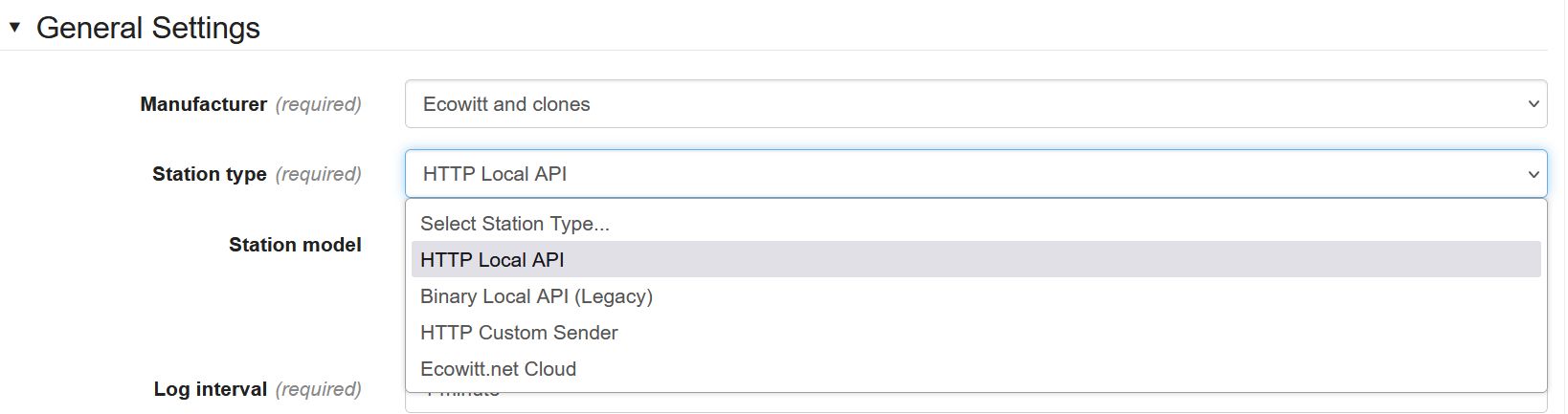

Ab Version 4.4.x wird CumulusMX auch das Wiederherstellen, Auffüllen von nicht gespeicherten Daten in CMX für die GW3000 und WS6210 Gateways beherrschen.
Bisher ging das nur mit den Daten aus der Ecowitt Cloud (ecowitt.net). Wenn aber CMX abstürzt oder abgeschaltet wird oder das lokale Netzwerk gestört ist bekommt es keine Daten. Solange eine Internetverbindung bestand, können die Daten auch aus der Ecowitt Cloud nachgeladen werden. Bei lokalen Netzwerkproblemen aber nicht, da in der Cloud nichts gespeichert wird. Auf der SD-Karte wird es schon gepeichert, solange nicht auch ein GW3000 oder ein WS6210 stromlos wird.
Mit der Stationswahl "HTTP local API" und dem Ankreuzen der SD Karten Option lässt sich in Zukunft auch lokal bewerkstelligen, ggf. sogar in größerer (kürzerer) Auflösung als die Ecowitt Cloud Daten, sofern im Gateway ein kürzeres Speicherintervall gewählt wurde (1-240 Minuten geht).
Mit der Station "TCP local API" geht es nicht.
Wobei ich den Begriff "TCP local API" schräg, irreführend und falsch finde.
Gemeint ist das Ecowitt-proprietäre binäre Protokoll zur lokalen API Abfrage (auch "telnet" API genannt).

mittlerweile wurde "local TCP" in "binary local API (legacy)" - also veraltertes Binär-API, das natürlich immer noch mit einem GW1000, WH2650, GW1100 etc. funktioniert, und halt kein IoT mehr geht und auch kein LDS01 - da muss schon das http API her.
CumulusMX 4.4.0 wird das Nachlesen der von einem GW3000 oder WS6210 auf einer SD Karte gespeicherten Daten beherrschen. Die ß-Tests waren erfolgreich.
Voraussetzung:
Station Type: local http API und SD Karte angekreuzt. Ansonsten wird bei Vorhandensein des APP und API Keys und einer auf ecowitt.net gültigen MAC Adresse aus der Ecowitt-Cloud nachgeladen.
Das Cloud-Nachladen ist in 5-Minuten-Schritten für die vergangenen 90 Tage - das SD Karten-Nachladen in den Abspeicherintervallen für die SD Karte (1-240 Minuten) für den Zeitraum vorhandener Daten auf der SD für den Zeitraum > dem Zeitstempel in today.ini.
(Man könnte also bei entsprechendem EIntrag in der today.ini alle auf der SD-Karte abgespeicherten Daten nachladen bzw. eine Start-Datenbasis schaffen.)
