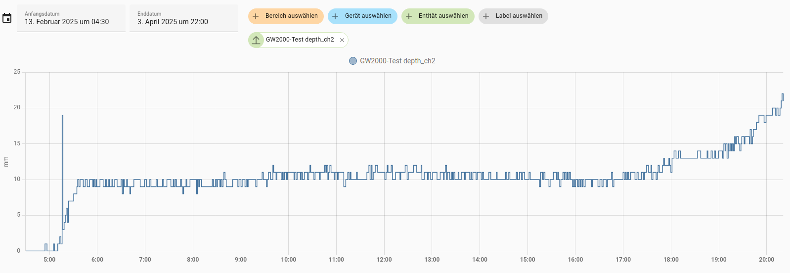

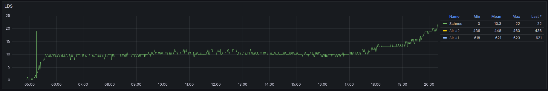

Jedenfalls ist der Sensor jetzt seit ein paar Tagen draussen und heute hat es geschneit. Es schneit sogar noch immer.
Und ich freue mich wie Bolle, dass der Sensor so gut funktioniert!

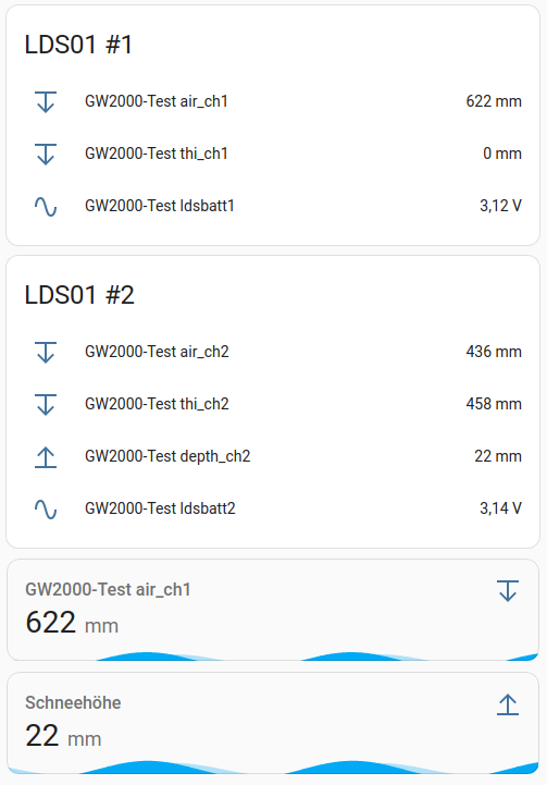

Es begann wohl heute frueh gegen 5:00 Uhr stetig zu schneien. Zuletzt sogar etwas heftiger. Die Messwerte und auch die Graphen scheinen soweit zu passen. Seht selbst ...
Was kann man jetzt damit machen?
Bei Ecowitt.net kann man die Daten sehen. Auch lokal bei Home Assistant und InfluxDB/Grafana (sofern etwa ueber FOSHKplugin eingeliefert).
Awekas erlaubt den Versand der Schneehoehe und offenbar auch die Anzeige (zumindest - wohl - im Stationsweb), sofern die Daten nicht im WU-Format sondern im Awekas-API-Format eingeliefert werden. Eine entsprechende Anpassung im FOSHKplugin habe ich vorgenommen.
Allerdings kann ich bisher die eingelieferten Daten weder auf der Stationsseite noch auf der Schneehoehenkarte sehen - ich bin da noch in Klaerung.
Bei Weathercloud habe ich angefragt, ob es zusaetzliche Felder zur Einlieferung gibt. Die haben sich sehr schnell - aber verneinend - zurueckgemeldet.
Fuer WSWin muss man offenbar auch etwas tricksen. Im WU-Format gibt es meines Wissens keinen Standard.
Weather365, PWSWeather unterstuetzen die Schneehoehe auch nicht. Auch in der clientraw.txt und der realtime.txt kommt snow nicht vor.
Fallen Euch irgendwelche Dienste ein, die den Upload der Schneehoehe ermoeglichen?

- Home Assistant Graph
- lds-hass2.png (45.01 KiB) 3467 mal betrachtet
- Home Assistant
- lds-hass.png (37.67 KiB) 3467 mal betrachtet

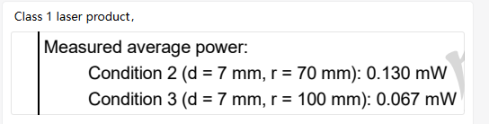

Ich wollte das Absinken auf 0 auch nicht glauben - ringsum war durchaus noch Schnee zu sehen!
Aber tatsaechlich war unterhalb des Sensors der komplette Schnee geschmolzen - die gemeldeten 0mm entsprachen der Realitaet.
Welches Modell des Lasers benutzt wird, ist bisher nicht bekannt. Hier im WIKI gibt es aber ein paar weitere Informationen.
Ecowitt hat auch noch ein Bildchen veroeffentlicht, das vielleicht interessant ist:

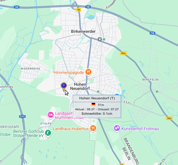

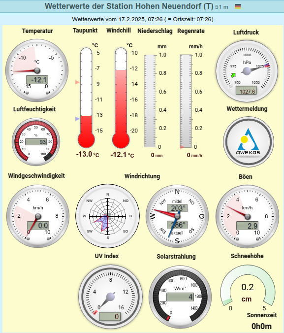

Moin!
Man muss nur eine Konsole fuer den Versand nutzen, die den LDS01/WH54 auch unterstuetzt (siehe Kompatibilitaetstabelle)...
Wer die dazu noetige interne FOSHKplugin-Version testen moechte - bitte PM.
Ich haette auch gleich eine praktische Frage zur Konfiguration.
Sollte FOSHKplugin generell voraussetzen, dass der 1. Kanal aller vorhandenen LDS01 ein Schneehoehensensor ist, der per zusaetzlicher Konfigurationsoption auf einen beliebigen anderen Kanal gelegt werden kann? Oder sollte die Schneehoehenmessung fuer Awekas generell erst per Konfigurationsoption und Festlegung des entsprechenden Kanals aktiviert werden?
Implementiert ist Ersteres. Ich tendiere jedoch zur zweiten Option ...
Awekas nimmt die Schneehoehe bei Upload per API entgegen und zeigt diese auch an - siehe Anlagen.Allerdings kann ich bisher die eingelieferten Daten weder auf der Stationsseite noch auf der Schneehoehenkarte sehen - ich bin da noch in Klaerung.
- Awekas-Stationsseite
- awekas-schneehoehe.png (192.14 KiB) 3209 mal betrachtet
- Awekas Schnee-Karte
- awekas-map-schneehoehe.png (157.68 KiB) 3209 mal betrachtet
