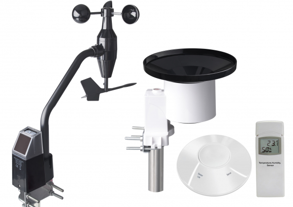

ich betreine diese Station:
und übertrage per WU-Protikoll per "updateweatherstation.php" die Messwerte auf meinen Server von wo aus ich sie wieder per WU-Protokoll zu Awekas und WU sende.

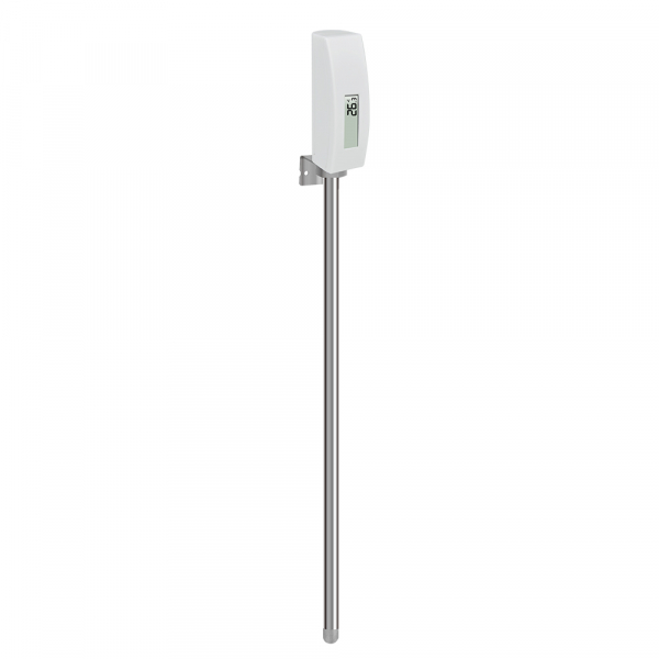

ich dachte beim Bodentemperatursensor an so einen Sensor:
https://www.froggit.de/dp150-bodentempe ... ensor.html
Wollte damit die Bodentemperatur in ca. 20cm Tiefe messen (für das Agrarweter) oder gibt es dafür andere geeignetere Sensoren?
Wenn der Sensor geeignet ist, weißt du unter welcher Variablen er dann auf meinem Server abrufbar ist?
Danke für die Infos.
Re: Zusatzsensor per WU-Protokoll übertragen?
Verfasst: 12 Jan 2025, 16:29
Das ist der
WN34S
, der ist genau für die Messung der Temperatur im Boden vorgesehen.
Die Konsole sendet dessen Werte als soiltempNf zum custom server - WU (also auch Awekas) erwartet dann auch die Nutzung dieses Keys.
Es gibt jedoch auch Nutzer, die als Bodentemperatur die Temperatur 5cm ÜBER dem Boden betrachten. Dafür wäre der WN34L nur bedingt geeignet.

nein mir geht es um die Temperatur IM Boden um darüber etwas über den Beginn der Vegetation aussagen zu können.
Danke für die Infos, dann hol ich mir diesen Sensor.

In deinem Link zum WN34L steht aber noch folgendes:
Den Sensor den ich im Auge habe oist der DP150 = WN34S, hat der dann jedoch den gleichen Variablen-Namen wie der von dir genannte WN34L?
Verfasst: 12 Jan 2025, 17:06
Die Keys sind für WN34L und WN34S identisch - soiltempNf.
