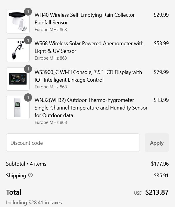

Re: Ws3900 Kompatibilität
Verfasst: 11 Jan 2025, 20:21
den WH32 hast Du bei der Rechnung übersehen, der bei Froggit fast doppelt so teuer ist.
Ergebnis:
WH40 - ecowitt (7263976161442)
$29.99
WS68 - ecowitt (7263976456354)
$53.99
WS3900_C Wi-Fi Console, 7.5'' LCD Display with IOT Intelligent Linkage Control
$79.99
WH32 Outdoor freeshipping - ecowitt (7263975866530)
$13.99
Subtotal • 5 items
$187.95
Shipping
$35.91
Total USD $213.87 = 208 EUR
Froggit:
WH5000 100 EUR, DP80 40 EUR, DP300: 65 EUR, DP40: 23 EUR
Zusammen: 228 +10 EUR (oder 15 EUR) Versand: 238 EUR
Also - Froggit 30 EUR teurer - hätte mich auch gewundert

Bei mir in Österreich kostet das Shipping leider 80$ bei den Produkten. Das macht halt leider den Unterschied. Sonst gebe ich dir auf jeden Fall Recht.
